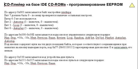

Гость ol82 Опубликовано 27 Января, 2009 в 18:59 Жалоба Поделиться Опубликовано 27 Января, 2009 в 18:59 Хвастать еще нечем, трудностей и эмоций выше крыши. Вот, например, предлагает запрограммировать кнопки, одну нажал и все!!!, типа завершено. А с кнопками нужно в EEPROM что-то делать. Вот кто знает, что сие означает, я таких битов и байтов в проге не вижу. Чего, куда записывать? Datagor, без ЦАПа эту поделка и не нужна, наверное. Надеюсь, осилю потом, когда с СД разберусь. Ссылка на комментарий Поделиться на другие сайты Поделиться

Гость ol82 Опубликовано 28 Января, 2009 в 16:15 Жалоба Поделиться Опубликовано 28 Января, 2009 в 16:15 ОК. К сожалению, прога не раскрывается на весь экран. Вот скрин, перекрутил на 100. Другой скрин - настройка EEPROM (с сайта GAV) Ссылка на комментарий Поделиться на другие сайты Поделиться

Гость ol82 Опубликовано 28 Января, 2009 в 18:10 Жалоба Поделиться Опубликовано 28 Января, 2009 в 18:10 Давай попробуем, что мне терять-то. Кажется, понял, в чем дело. При загрузке прошивки программа спрашивает "использовать файл для Flash?" - да, "использовать этот же файл для епром" - я отвечал - да, хотя для епром там ничего нет. Сейчас сделал один флэш, епром получился пустой. После ресет контр предложил назначить кнопки, что я и сделал нажатием кнопок (пока проводками, кнопок нет) :smile: После этого при считывания камня, в епром появились коды кнопок. Почему не назначались раньше - так мусором ячейки были забиты, камень думал, что все кнопки уже определены. У тебя красиво. Я свою плату переделаю, не нравится что сделал под пайку, надо под разъемы - клаву, ЖКИ, TSOP. Использую ее как полигон. Да, почему одинаковые биты - тыкал проводами и не по одному разу, как попало. Завтра из старой клавы вырежу часть, она еще была на текстолите и под пайку. Ссылка на комментарий Поделиться на другие сайты Поделиться
