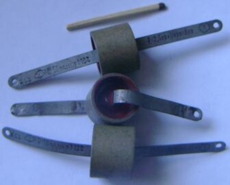

Гость born Опубликовано 24 Февраля, 2010 в 07:47 Жалоба Поделиться Опубликовано 24 Февраля, 2010 в 07:47 Добрый день. ВС-4,8 - вибропреобразователь. Подобные преобразователи применяли для получения высоких напряжений, восновном для ламповой аппаратуры.... Вот схема включения ВС-12,8 a8m_sx.djvu Ссылка на комментарий Поделиться на другие сайты Поделиться
Гость klon_kz Опубликовано 24 Февраля, 2010 в 07:47 Жалоба Поделиться Опубликовано 24 Февраля, 2010 в 07:47 А вроде бы в таких упаковках делались элкеромеханические преобразователи постоянки в переменку . Возможно и ошибаюсь. Ссылка на комментарий Поделиться на другие сайты Поделиться

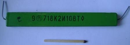

misol62 Опубликовано 24 Февраля, 2010 в 08:36 Жалоба Поделиться Опубликовано 24 Февраля, 2010 в 08:36 (изменено) А вот мое старье 50-60 годов: 1) конденсатор КБП 0,025 мкФ 250В. Добавлено после раздумий: 2) вроде бы тоже кондюк 40 000 и все. Добавлено после раздумий: 3)конденсатор 56 мкмкФ 8кВ. В 50 годах именно так и писали мкмкФ. Добавлено после раздумий: 4) 10Вт резистор, если ошибаюсь - поправте. Изменено 24 Февраля, 2010 в 08:37 пользователем misol62 Ссылка на комментарий Поделиться на другие сайты Поделиться

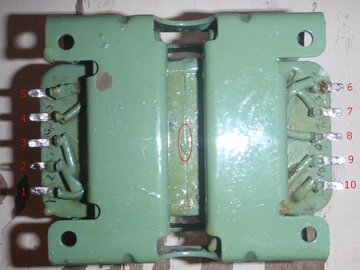

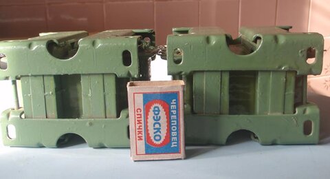

Гость smarold Опубликовано 24 Февраля, 2010 в 09:21 Жалоба Поделиться Опубликовано 24 Февраля, 2010 в 09:21 Добрый день. ВС-4,8 - вибропреобразователь. Sorry, у меня, выходит, были другие цацки... Добавлено после раздумий: Забрал у знакомых пару вот таких трансов. Все бы ничего, но при идентичном конструктиве оказались разные по обмоткам. И вылезло кое-что непонятное. В отдельности это 2 транса на ШЛ-железе в одном каркасе. На рисунке видно, что у каждого по две своих обмотки, но одна как бы общая для обоих магнитопроводов, поскольку концы выходят на стороны противоположных сердечников. Ткнул омметром - 110 ом, померял индуктивность - 17,6 Гн. Когда подключил к сети, холостой ход 103 mA, на обмотказ 3-4 и 8-9 по 23 вольта, а на "общей" обмотке 5-10 аж 0,9 вольта! Подключил второй транс. Там напряжения по 53 вольта, но на обмотке 5-10 75 вольт при низкой нагрузочной способности (Ra 178 ом, 18,3 Гн). Подключив в качестве нагрузки резистор на 1 k, получил падение напруги до 3 вольт. И появились вопросы. 1. Для чего так спаривают 2 транса? Только из-за компактности монтажа? 2. Роль обмотки 5-10. Почему на одном трансе на ней есть напряжение, на другом нет? Противофазная намотка? Ссылка на комментарий Поделиться на другие сайты Поделиться
Гость 372 Опубликовано 24 Февраля, 2010 в 09:37 Жалоба Поделиться Опубликовано 24 Февраля, 2010 в 09:37 Добрый день. ВС-4,8 - вибропреобразователь. Подобные преобразователи применяли для получения высоких напряжений, восновном для ламповой аппаратуры.... Вот схема включения ВС-12,8 Спасибо. Буду искать прицельнее конкретные данные на "четвёрки". Жаль, не 12.8 мне попались... Для ламповых автоусилителей колоритная вещица была бы... Ссылка на комментарий Поделиться на другие сайты Поделиться
