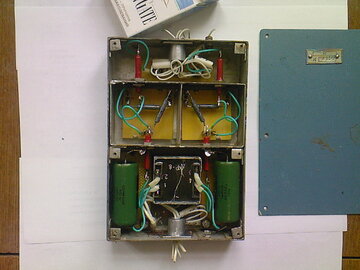

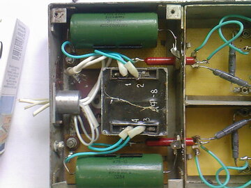

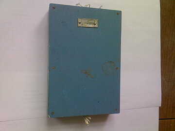

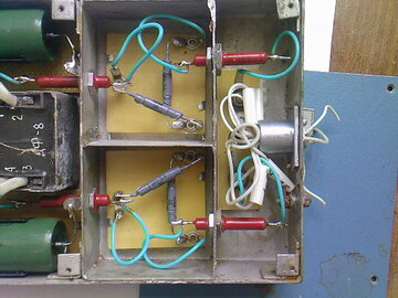

shursh Опубликовано 4 Февраля, 2010 в 11:55 Жалоба Поделиться Опубликовано 4 Февраля, 2010 в 11:55 Народ! Помогите опознать блок. Что это? Где применяется? И что можно сделать с внутренностями... Особенно интересуют кондеры красные, на которых написано К40 1500 +/- 5%, они имеют три вывода, Это проходные? Как лучьше применить? Ссылка на комментарий Поделиться на другие сайты Поделиться

Гость kol68 Опубликовано 4 Февраля, 2010 в 12:40 Жалоба Поделиться Опубликовано 4 Февраля, 2010 в 12:40 блок-фильтр помехоподавляющий радиоаппаратуры,красные конденсаторы проходные помехоподавляющие керамика лучший способ по моему использовать конструктив по прямому назначению. Ссылка на комментарий Поделиться на другие сайты Поделиться
Гость spb-nik Опубликовано 4 Февраля, 2010 в 12:47 Жалоба Поделиться Опубликовано 4 Февраля, 2010 в 12:47 shursh сказал: Народ! Помогите опознать блок. Что это?Где применяется? И что можно сделать с внутренностями... Особенно интересуют кондеры красные, на которых написано К40 1500 +/- 5%, они имеют три вывода, Это проходные? Как лучьше применить? Скорее всего блок, это фильтр питания, возможно для антенного уся. Красные - это да, проходные. Пропускают питание и обратно не "пускают" вч. Применение в ВЧ аппаратуре (усилители, генераторы, передатчики и т.д.) в основном в цепях питания, (или пропустить нч сигнал, а вч срезать). Ссылка на комментарий Поделиться на другие сайты Поделиться

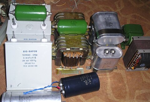

Гость kol68 Опубликовано 4 Февраля, 2010 в 12:49 Жалоба Поделиться Опубликовано 4 Февраля, 2010 в 12:49 конденсаторк72-11-0,22μF500в америкосовский(AEROVOX) масляник на 15μF600в французский(SIC-SAFCO) на30μF630в для сравнения рядом трансформатор ОСМ-0,25 Ссылка на комментарий Поделиться на другие сайты Поделиться
shursh Опубликовано 4 Февраля, 2010 в 13:14 Жалоба Поделиться Опубликовано 4 Февраля, 2010 в 13:14 spb-nik сказал: Скорее всего блок, это фильтр питания, возможно для антенного уся. Красные - это да, проходные. Пропускают питание и обратно не "пускают" вч. Применение в ВЧ аппаратуре (усилители, генераторы, передатчики и т.д.) в основном в цепях питания, (или пропустить нч сигнал, а вч срезать).Понятно, но ВЧ аппаратами я как-то не занимаюсь(было исключение - смастерил видеопередатчик, так лежит пока без дела),а вот там дроссель присутствует, он не подойдет для лампового усилка. Ссылка на комментарий Поделиться на другие сайты Поделиться
TANk Опубликовано 4 Февраля, 2010 в 14:31 Жалоба Поделиться Опубликовано 4 Февраля, 2010 в 14:31 Цитата Народ! Помогите опознать блок. Что это?Где применяется? И что можно сделать с внутренностями... Особенно интересуют кондеры красные, на которых написано К40 1500 +/- 5%, они имеют три вывода, Это проходные? Как лучьше применить? Фильтр питания. От какой то ВЧ техники. Конденсаторы проходные. Применить по назначению, для фильтрации ВЧ помех по питанию. К75-10 могут подойти как шунты электролитам по питанию. Ссылка на комментарий Поделиться на другие сайты Поделиться
