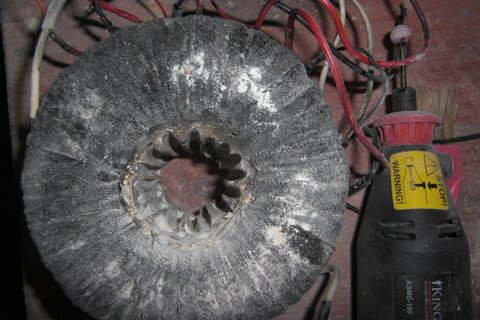

alex.co Опубликовано 6 Декабря, 2010 в 08:59 Жалоба Поделиться Опубликовано 6 Декабря, 2010 в 08:59 Круто .Я на основной работе старший смены теле-радио передатчиков.Платы сверлю на работе.Использую простые свёрла чтобы не горели плата в воде (ванночка)фото потом(вчера был юбилей (не мой) акб заряжается моё мнение станок нужен при использовании хороших(хрупких)свёрл.А гравер есть(шланг) но я его использую как микро болгарку (срезаю болты на машине) и разбор торов Ссылка на комментарий Поделиться на другие сайты Поделиться
