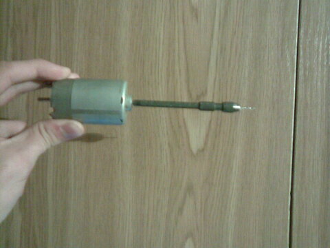

Гость archangel Опубликовано 12 Августа, 2009 в 19:27 Жалоба Поделиться Опубликовано 12 Августа, 2009 в 19:27 Вот такой штуковиной пользуюсь... даже несмотря на слишком длинный вал (другого небыло просто), никаких проблем не наблюдается... главное - держать вал со сверлом как возможно ровно... и не прижимать со всей силы конечно:smile: Ссылка на комментарий Поделиться на другие сайты Поделиться

Гость smarold Опубликовано 15 Августа, 2009 в 09:54 Жалоба Поделиться Опубликовано 15 Августа, 2009 в 09:54 alex n сказал: Если сверлить таким образом, то часто ломаются свёрла... . ... и получаются отклонения по вертикали, что особенно заметно при двусторонних платах. У меня тоже микроскоп, но на нем двигун с вертолета на 27 воль постоянки 3000 об. (~100вт) + патрон на 6-мм. Запитываю от транса с отводами через мост, хотя обычно сверлю на максимальных. Так сверла практически не ломаются, но быстро тупятся о стеклотекстолит. Говорят, упрочненные есть 0,8 мм, но я пока не нашел. Ссылка на комментарий Поделиться на другие сайты Поделиться
