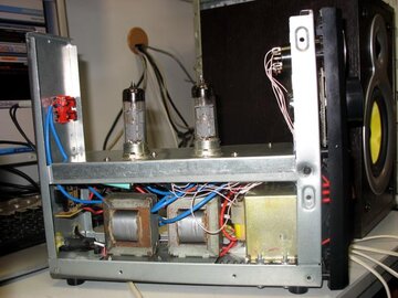

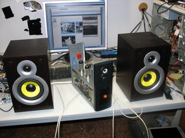

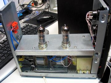

TANk Опубликовано 10 Декабря, 2009 в 20:49 Жалоба Поделиться Опубликовано 10 Декабря, 2009 в 20:49 Вот еще один вариант этого усилителя, собранный моим другом по нашему (моему и Servo) науськиванию. Абгрейду подвергся серийный комплект мультимедийной акустики "Микролаб Про-1" Точнее усилитель из этого комплекта. Колонки остались без изменения. Из Микролабовского усилителя выброшены все кремниевые потроха, за исключением трансформатора. С силового трансформатора смотана вторичная обмотка у которой в процессе разматывания тщательно сосчитаны витки. Вместо вторичной обмотки намотаны накальная и анодная обмотки. Трансформатор закреплен на штатное место. Рядом с ним внизу закреплены выходные трансформаторы ТВЗ-1-9 (Отдельное спасибо Константину ВКН который ими любезно поделился перед этим сделав им доработку). На пластине из кровельной жести закреплены ламповые панели и собрана собственно схема. Для красоты на морду добавлен "Магический глаз" индикатор. Входные и выходные разъемы оставлены родные. Внешний вид корпуса усилителя практически не изменился. Мощности усилителя вполне хватает чтобы раскачать даже штатные микролабовские колонки до хорошей громкости в комнате порядка 30квм. Усилителем товарищ очень доволен. Это его первый ламповый усилитель. Похоже он тоже стал пациентом нашей палаты, потому как уже хочет собирать следующий. Что у него получилось видно на фото. Ссылка на комментарий Поделиться на другие сайты Поделиться

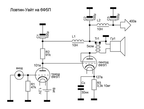

Гость bubi Опубликовано 12 Декабря, 2009 в 19:47 Жалоба Поделиться Опубликовано 12 Декабря, 2009 в 19:47 А если переделать в Лофтин-Уайт по Шалину , тогда убираем еще одно слабое звено - разделительную емкость . ? Ссылка на комментарий Поделиться на другие сайты Поделиться
