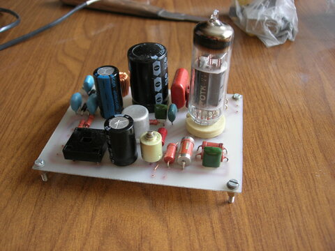

TANk Опубликовано 29 Августа, 2009 в 19:26 Жалоба Поделиться Опубликовано 29 Августа, 2009 в 19:26 Ну насчет сильно греться - этого бояться не надо. Они рассчитаны на ток в 400мА это и к усилителю на 6С33С можно применить не опасаясь за перегрев. А вот то, что индуктивность маловата - это да. Можно сделать фильтр двухступенчатый С-L-C-L-C - включив пару дросселей последовательно. Ссылка на комментарий Поделиться на другие сайты Поделиться

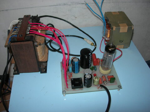

Yamazaki Опубликовано 29 Августа, 2009 в 19:53 Жалоба Поделиться Опубликовано 29 Августа, 2009 в 19:53 (изменено) Собрал недавно как раз такой девайс. трансы мотал сам звучит) по крайней мере, ламповый звук существует), все мои сомнения на этот счёт развеяны... А.Манакову большое спасибо Там на плате видна индуктивность - воткнул сдуру, на звук влияет мало, поскольку генри в ней тоже очень мало, вместо неё встал тупо резистор 220 ом Изменено 29 Августа, 2009 в 19:51 пользователем yamazaki Ссылка на комментарий Поделиться на другие сайты Поделиться
Гость froid Опубликовано 30 Августа, 2009 в 03:50 Жалоба Поделиться Опубликовано 30 Августа, 2009 в 03:50 Посоветуйте межкаскадный конденсатор... поставил пленочные полистирольные как у автора в схеме правда наверно китайские какие то (зеленькие спухленькие ) басов что то практически нету... елементной базы большой нету для метода втыка (( Это сложный вопрос. Качество звука прямо зависит не только от емкости конденсатора, но и от его вида. Плюс к этому акустические свойства помещения и свойства акустики. Для начала поработай с величиной емкости, а потом уже пробуй подбирать из тех, которые заведомо определяют как неплохие. Но ведь звук зависит и от всех остальных конденсаторов - и в блоке питания и в катодах. Тут совет только один - пробовать. Вот на моем примере - когда я переходил на чистую бумагу в масле, никак не мог вытянуть верха на одном канале. Оказалось, что отлично звучал канал, в котором я (по причине плотного монтажа) просто забыл выпаять электролит в анодном питании выходной лампы (его не было видно). Когда поставил электролит во второй канал, звук "раскрылся" Ссылка на комментарий Поделиться на другие сайты Поделиться

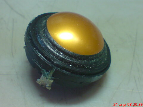

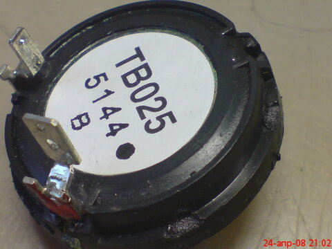

Гость bumbox Опубликовано 31 Августа, 2009 в 10:13 Жалоба Поделиться Опубликовано 31 Августа, 2009 в 10:13 Опыты провожу с полочниками Monitor Audio чувствительностью 90dB. Я их брал по той причине, что эта фирма делает домашние кинотеатры, в которых тыловики являются самодостаточными акустическими системами и могут без всяких потерь в качестве звука применяться в стерео. Фишка этой фирмы (MMP-2) состоит в применении диффузоров из пластика (не помню какого, но на ум приходит слово фторопласт) с переменной толщиной сечения. Плюс - очень неплохие пищалки. Возможно вам очень повезло с вашей парой АС, может быть вы приобретали их несколько ранее. Сейчас их фирменные пищалки не отрабатывают гарантийного срока, видел в сервисе ящик их фирменных дохлых пищалок - впечатлило. Насколько я понял, эти пищалки используются во всех линейках. Есть ещё масса негативной информации по качеству сегодняшней Wharfedale, но не хочу отходить от темы ветки. Этот пост для тех, кто думал о покупке новой акустики этих фирм, не хочу чтобы люди наступали на грабли. К сожалению, фото в разобраном виде не могу найти, показательная картинка была, а лучше бы тот ящик с дохлыми пищалками сфотографировать, вообще жесть. Ссылка на комментарий Поделиться на другие сайты Поделиться
Гость froid Опубликовано 31 Августа, 2009 в 12:41 Жалоба Поделиться Опубликовано 31 Августа, 2009 в 12:41 (изменено) Ну, не знаю, я брал акустику чуть более года назад, а те пищалки что массово дохнут - их цвет на Вашей фотографии нормально ли передался? У меня они явно другого цвета. 200 тысяч, т.е. 0,02 μF Точно, это я справочник спутал с прайсом какой-то фирмы :smile: Изменено 31 Августа, 2009 в 11:45 пользователем froid Ссылка на комментарий Поделиться на другие сайты Поделиться
