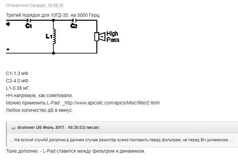

Chugunov Опубликовано 29 Июля, 2017 в 11:29 Жалоба Поделиться Опубликовано 29 Июля, 2017 в 11:29 НЧ у меня напрямую без никаких фильтров Валерий! Пока вы что-то делаете, а мы должны об этом только догадываться, толку не будет. А фильтр 3-его порядка для пищалки сделан? По какой схеме? Вместе оба динамика слушали? Что не устраивает? Вопросы элементарные, но что можно советовать дальше пока мы не получим на них внятный ответ? Хочется сделать настольную акустику небольших размеров (говорят за ними будущее) Ну на счет того что кто-то говорит... Будущее, "новое" - не всегда лучше старого, по крайней мере в чем-то лучше, в чем-то может быть и хуже. Что такое "небольшие" размеры? Я не придираюсь. Небольшие - это с почтовую открытку (делели уже лет 40 назад) или габаритов 10МАС? Пока вы это не сформулируете. советы будут самые разные. Надо понимать, что физику не обманешь. Пищалка может быть маленькой, стандартный диффузор - 1 дюйм. А вот сделать маленький басовик трудно - физику не обманешь. Вот наушники. Вполне могут работать от 20 Гц, но если вы их положите на стол - бас будет? Вот я добился от 15ГД-14 почти 30 Гц. Сильно? Но диффузор маленький. объем воздуха, который он толкает небольшой, поэтому Бас вроде как есть, а вроде как и нет. Даром что ли делают басовики по 15...18 дюймов? Ну для комнаты больше 10...12 не надо, но и эти лопухи на стол не поставишь, а вот под стол - можно (или в угол). А не столе небольшие (но не крохотные т. к. для нормальной работы СЧ диффузор тоже должен иметь определенные размеры). И вот мы снова скатились к идее трифоника... Многие её не приемлют. Но если вы сидите за компьютерным столом, думаю, это оптимальное решение. Думаю, для небольшой комнаты это тоже хороший выход - не всегда есть возможность поставить полноразмерные колонки. на счет трех-полосной в этом корпусе, задумывался и я! Можно поставить любые три динамика и это будет трехполоской, но звук будет не очень. Сделать с нуля самому трехполоску и правильно настроить фильтры - весьма сложная задача, с первой попытки может не получиться в принципе. Почему? Потому, что динамики должны подходить друг другу, не всех можно успешно поженить. Если делать это на слух, можно заниматься годами. Если с микрофоном (не хотел писать. но куда денешься), на порядок быстрее, но тоже не просто. Как упростить? Есть решение! Взять за основу ХОРОШУЮ готовую конструкцию. Не всей информации можно верить, особенно из интернета, но лично я доверяю таким авторам, как Шоров, Бать. В "Радио" была переделка Шорова - он добавлял 2ГД-40, дал схему фильтров. Тут тоже есть несколько проблем - куда девать этот динамик - в корпусе места нет, значит отдельный ящик под или над основным корпусом. И еще я не согласен, что пищалка не нужна. Нужна, но с ней проще - не нужен отдельный бокс, да и маленькая она. Напишу 1001 раз (вы ведь ни разу из 1000 раз которые я здесь писал, не читали) - чтобы понять понравится Вам лично звук СЧ динамика или нет, берете две картонки от 30 до 50 см, врезаете туда динамики и слушаете записи без обилия НЧ и ВЧ, в первую очередь вокал. Нравится - можно идти дальше, не нравится - не стоит тратить время. Можно сделать и так: оставить 10ГД-30 в корпусе, а все фильтры и динамики - снаружи на картонке-фанерке, чтобы пока не трогать корпус, СЧ. Так и настраивать удобнее. Если получится хороший результат, можно думать или как всё это приспособить к штатному ящику или как сделать новый. Почитайте статью Зотова (она у вас есть) - он доказывает, что для 10ГД-30 нужен более просторный ящик. Думаю, вам будет лучше сделать новый, чем собирать из двух один. Но это будет уже не настольная конструкция. Ссылка на комментарий Поделиться на другие сайты Поделиться

Chugunov Опубликовано 29 Июля, 2017 в 13:32 Жалоба Поделиться Опубликовано 29 Июля, 2017 в 13:32 А откуда вдруг в теме, где изначально не было 10ГД-30, они вдруг взялись? Виноват, я напутал, МАС у меня автоматом сассоциировалось с 10МАС. Но принцип тот же, корпус от 10МАС, значит, переделав лицевую панель, можно уместить три динамика. Схему Шорова для 10ГД30+2ГД-40 я, конечно, не помню, но учитывая, что 10ГД30 на 8 Ом, а 10ГД-34 на 4 Ома, фильтр НЧ пересчитать несложно (он вроде на 800 Гц) - вдвое уменьшить индуктивность, вдвое увеличить емкость. Может подогнать на слух чувствительность СЧ подбором резистора. Короче, подработать фильтр, но это теория - что собирается делать Валерий - тайна. Ссылка на комментарий Поделиться на другие сайты Поделиться

Valeriy Опубликовано 29 Июля, 2017 в 15:50 Автор Жалоба Поделиться Опубликовано 29 Июля, 2017 в 15:50 (изменено) О ВЧ фильтре пишу более подробно: Схему взял ту что скинул Игорь, данные катушки как на картинке, я сделал точь в точь, провод d 0,4 мм, намотал 114 витков, получилось 0,35 мГ про бывал добавлять резистор 1,5 ом слышу, упала чувствительность, придётся – убрать! Вот только один вопрос: Полярность ВЧ +/- к НЧ как устанавливать? Как обычно или в противофаз? Вот и все, но качеством звука я недоволен, ожидал немного лучшего...) Изменено 29 Июля, 2017 в 16:12 пользователем Valeriy Ссылка на комментарий Поделиться на другие сайты Поделиться
