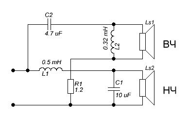

Dimonos Опубликовано 27 Июля, 2017 в 04:33 Жалоба Поделиться Опубликовано 27 Июля, 2017 в 04:33 (изменено) На схеме Валерия, R1 шунтирует звуковую катушку НЧ динамика !? В промышленной схеме S-30 "от" Сергея , резистор включен последовательно с конденсатором , шунтирующим НЧ динамик... Разные вещи... Разные. Только причем тут Игорь, это к чугунову скорее вопрос. Для схемы из поста 18. ФНЧ - срез по уровню -3 дБ 1.5 кГц, ФВЧ срез по уровню -3 дБ около 5 кГц. Между полутора и пятью килогерцами дырка! Такая бааальшая среднечастотная дырка! Да ну? Это как вы определили? Изменено 27 Июля, 2017 в 04:33 пользователем dimonos Ссылка на комментарий Поделиться на другие сайты Поделиться
Valeriy Опубликовано 27 Июля, 2017 в 04:37 Автор Жалоба Поделиться Опубликовано 27 Июля, 2017 в 04:37 ... ФВЧ срез по уровню -3 дБ около 5 кГц. Между полутора и пятью килогерцами дырка! Такая бааальшая среднечастотная дырка! ... И вот сразу напрашивается вопрос, как "залатать" эту дыру...) Ссылка на комментарий Поделиться на другие сайты Поделиться
Andre_Green Опубликовано 27 Июля, 2017 в 04:47 Жалоба Поделиться Опубликовано 27 Июля, 2017 в 04:47 (изменено) ... Да ну? Это как вы определили? ... Достаточно просимулировать модельку и посмотреть на результаты. ... И вот сразу напрашивается вопрос, как "залатать" эту дыру...) ... Вместо 0.5 мГн установить 0,1 мГн R1-4.7 Ом частота раздела будет 5 кГц Изменено 27 Июля, 2017 в 04:49 пользователем Andre_Green Ссылка на комментарий Поделиться на другие сайты Поделиться
Valeriy Опубликовано 27 Июля, 2017 в 05:04 Автор Жалоба Поделиться Опубликовано 27 Июля, 2017 в 05:04 ... Вместо 0.5 мГн установить 0,1 мГн R1-4.7 Ом частота раздела будет 5 кГц ... На данный момент сейчас я и установил фильтр первой позиции НЧ на прямую а ВЧ 1mf + 4,7om что так и оставить? Не заморачивать голову ни себе ни людям? Толку с этой пары динамиков не будет... Ссылка на комментарий Поделиться на другие сайты Поделиться
Andre_Green Опубликовано 27 Июля, 2017 в 05:42 Жалоба Поделиться Опубликовано 27 Июля, 2017 в 05:42 (изменено) Ну как бы предыдущие рекомендации в продолжение темы их можно тупо игнорировать. В приложении схема нормального фильтра без изысков и левых резистов. Короче как положено а не как кому то хочется или кажется... ... На данный момент сейчас я и установил фильтр первой позиции НЧ на прямую а ВЧ 1mf + 4,7om что так и оставить? Не заморачивать голову ни себе ни людям? Толку с этой пары динамиков не будет... ... Главное подойти к этому вопросу с технической точки зрения и все получится... Изменено 27 Июля, 2017 в 05:35 пользователем Andre_Green Ссылка на комментарий Поделиться на другие сайты Поделиться
Valeriy Опубликовано 27 Июля, 2017 в 05:50 Автор Жалоба Поделиться Опубликовано 27 Июля, 2017 в 05:50 ... В приложении схема нормального фильтра ... Вот за это вам спасибо L1 & L2 полные данные не подскажите? Или это будет слишком "жирно"...? ) Ссылка на комментарий Поделиться на другие сайты Поделиться
Andre_Green Опубликовано 27 Июля, 2017 в 06:01 Жалоба Поделиться Опубликовано 27 Июля, 2017 в 06:01 Полные данные это какие? Индуктивность я вроде указал L1 = 0.5 миллиГенри L2 = 0.32 миллиГенри. Конструктивный расчет катушек если нужен то это тоже можно но на это уйдет чуть больше времени Ссылка на комментарий Поделиться на другие сайты Поделиться

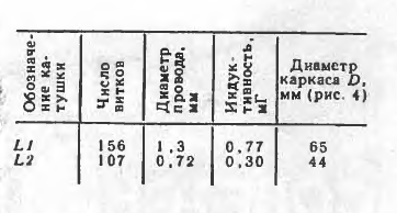

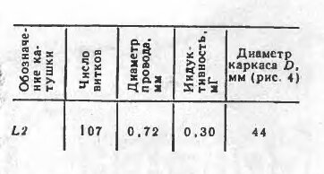

Valeriy Опубликовано 27 Июля, 2017 в 07:08 Автор Жалоба Поделиться Опубликовано 27 Июля, 2017 в 07:08 (изменено) Буду делать такие катушки и данные приблизительные есть. Вообщем благодарю всех за отзывы, ухожу в "реал" кому интересна эта тема продолжайте а я займусь - работой. Что получится, позже сообщу если кому это нужно...) Но берут сомнение интерес этой темы, доработкой сейчас мало кто занимается а зачем, проще купить. Все всем - удачи! Изменено 27 Июля, 2017 в 07:18 пользователем Valeriy Ссылка на комментарий Поделиться на другие сайты Поделиться
Andre_Green Опубликовано 27 Июля, 2017 в 07:33 Жалоба Поделиться Опубликовано 27 Июля, 2017 в 07:33 Хм... Исходя из данных первой таблицы можно и точно посчитать... Ссылка на комментарий Поделиться на другие сайты Поделиться
meshin Опубликовано 27 Июля, 2017 в 09:13 Жалоба Поделиться Опубликовано 27 Июля, 2017 в 09:13 Уменьшить/ увеличить индуктивность катушки в N-е количество раз, это уменьшить/увеличить количество витков в корень квадратный из N. Легко и просто зная количество витков. Главное не превысить требуемое Re катушки на НЧ головку и СЧ головку в полосовом фильтре. 1 Ссылка на комментарий Поделиться на другие сайты Поделиться
Chugunov Опубликовано 27 Июля, 2017 в 11:27 Жалоба Поделиться Опубликовано 27 Июля, 2017 в 11:27 ...кто её рисовал не знаю, взял в сети Валерий! Сеть - это помойка, где можно найти как ценные предметы, так и отбросы, последних - намного больше, проблема - как выбрать. К "кубикам Салтыкова" у меня отношение отрицательное, бухтелка это, бумкалка, тогда такие были в моде. Приведу даже кусочек отзыва из "сети": результат конечно ошеломляющий, такие маленькие, а так басят, чума просто, как мини-сабвуфер... Я недаром привел фрагмент схемы S-30, но никто даже посмотреть не захотел, каждый слышит только себя. А по схеме там ТРИ ШТУКИ ПАРАЛЛЕЛЬНО по 22 Ом. Получилось около 8 Ом. Почему 3 штуки? Думаю так. Проволочные резисторы по 8 Ом были в ходу, а значит в дефиците и вот какой-то рацилизатор откопал на складе неликвиды по 22 Ом, пристроил их, получил премию. Но в S-30 хотя бы сделано правильно - последовательно с конденсаторами т. е. это цепь Цобеля (Zobel), Нужна она вот зачем. Фильтр расчитан на динамик 4 Ом, но из-за индуктивности динамика, его сопротивление на частоте 5 кГц в несколько раз выше и фильтр будет работать неправильно. Цепь Цобеля устраняет это недостаток. Кто-то где-то недопонял или ошибся и нарисовал неправильно, и испорченная схема пошла гулять по "сети". Кстати, в "кубиках" частота раздела ниже 5 кГц. Поэтому, повторяю, сделайте пока фильтр для 10ГД-35, а 10ГД-34 пустите ПОКА напрямую. Послушаете, а там слышно будет. *** ∅ провода катушки для 10ГД-35 - какой удастся найти, пойдет 0,35...0,8 мм. Вытачивать каркас, да еще под конкретные размеры нет необходимости. Найдите программу CoilCalc , ее точности вполне достаточно. Можно без каркаса - найдите подходящую оправку, временно из картонок щёчки, намотайте по программе, пропитайте чем-то катушку, снимите с оправки и готово. В катушках для ВЧ витков обычно немного. Можно аккуратно сдвинуть с оправки, а чтобы катушка не развалилась, пропустить в центр нитки или полоски изоленты и обмотать ее, выдерживая первоначальную форму. Может не так красиво, но никто не увидит, зато быстро. Схему Мешин дал. Надеюсь, не будете искать конденсатор 1,3 мкФ? Это 1 + 0,33 мкФ. Можно и 1,5 мкФ поставить. 4 мкФ - это советский номинал, сейчас это 3,9 мкФ. Без разницы. все инженеры, разработчики акустики - чмо! Эх, люблю такие сильные высказывния. Обычно так: инженеры-разработчики стараются сделать правильно, но потом (про дизигнеров здесь не буду) на производстве начинается рацилизация - как удобнее и из того, что есть, а не то что и как надо. Недаром на каждой схеме писалось:" завод (именно завод) может вносить какие угодно изменения", т. е. я тебя слепила из того что было. В результате между задумкой и воплощением - большая разница. И вот сразу напрашивается вопрос, как "залатать" эту дыру. Не рвать, чтобы не залатывать. У нас это модно - сначала искать трудности, чтобы потом преодолевать их. На данный момент сейчас я и установил фильтр первой позиции НЧ на прямую а ВЧ 1mf + 4,7om что так и оставить? Слушать кто будет? Вы? Ну так послушайте. Нравится? Непонятно - НЧ через фильтр первого порядка или напрямую? По поводу ВЧ я писал почему так и почему во всех промышленных схемах ее включают только через фильтр третьего порядка. Фазу ВЧ динамика определите на слух - как больше понравится. Ссылка на комментарий Поделиться на другие сайты Поделиться
