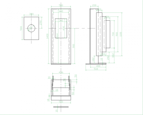

Chugunov Опубликовано 10 Марта, 2017 в 09:10 Жалоба Поделиться Опубликовано 10 Марта, 2017 в 09:10 (изменено) Рахмед! Боковины влияют и на бас, увеличивая расстояние от лицевой до тыльной стороны диффузора и сдвигая акустическое КЗ вниз по частоте. Но в любом случае сдвинуть это очень низко не получится т. к. нужны метры. Быстро возникает "ящичный резонанс" очень заметный на слух, поэтому глубина должна быть минимальной. Короче, как везде, компромисс. Вот что предлагают некоторые любители с целью максимизации баса. Посмотрите на размер подставки. Крылья делают из относительно тонкого материала. Я не испытывал, поэтому уверенных заявлений делать не могу. Таким образом пытаются обойти проблему ящичного резонанса. Тут простор для эмпирики (опытов). Вообще, с вашими динамиками всё это излишество. Делайте просто щит с максимальной (в разумных пределах) возможной для вас шириной, желательно не менее 60 см. Абсолютный минимум 40 см. Хорошо бы метр-полтора. P.S. Если выбрать для картинки "открыть в новом окне", все надписи будут хорошо видны. Изменено 10 Марта, 2017 в 09:12 пользователем chugunov Ссылка на комментарий Поделиться на другие сайты Поделиться
Гость Rahmed Опубликовано 10 Марта, 2017 в 09:50 Жалоба Поделиться Опубликовано 10 Марта, 2017 в 09:50 (изменено) Боковины малого калибра на бас почти не влияют. Гораздо больше, значительно больше влияет на бас размер щита, где будет стоять динамик где вы поставите конструкцию и где станете слушать. Где, кстати они будут у вас стоять? с местом проблема. поэтому стоять будут на столе.с монитором. размер щитов получился 400мм на 620мм. благо -стол сам делал. 1700мм в длину . Рахмед! Боковины влияют и на бас, увеличивая расстояние от лицевой до тыльной стороны диффузора и сдвигая акустическое КЗ вниз по частоте. Но в любом случае сдвинуть это очень низко не получится т. к. нужны метры. Делайте просто щит с максимальной (в разумных пределах) возможной для вас шириной, желательно не менее 60 см. Абсолютный минимум 40 см. Хорошо бы метр-полтора. P.S. Если выбрать для картинки "открыть в новом окне", все надписи будут хорошо видны. Спасибо ! про крылья интересно. 400 на 620мм.получились.щиты. боковушки ножки -делаю набросок,в виде волны.шириной(глубиной будут 70 местами120мм про основание ясно-400-500мм надо делать.если глубокие крылья делать. основание-сделаю 320мм. Изменено 10 Марта, 2017 в 10:03 пользователем Rahmed Ссылка на комментарий Поделиться на другие сайты Поделиться
Chugunov Опубликовано 10 Марта, 2017 в 10:05 Жалоба Поделиться Опубликовано 10 Марта, 2017 в 10:05 с местом проблема...боковушки ножки -делаю набросок,в виде волны.шириной Я понимаю, что на столе монстра с крыльями не поставить, но на даче почему бы не попробовать, если у вас есть желание. Дмитрий в целом прав - широкий плоский щит лучше узкого с крыльями, но вот поставить такой не все и не везде могут. Потом опять-таки одно дело Лафайеты какие-нибудь, другое - 4ГД-35. Стоит ли возиться с последними и ждать от них чего-то, я шибко сомневаюсь. И Дмитрий полностью прав про расстановку, комнату и пр. Звук щита сильнее влияет на место установки, чем звук от обычного исполнения корпуса (хотя и последние часто ставят неправильно). Ссылка на комментарий Поделиться на другие сайты Поделиться
