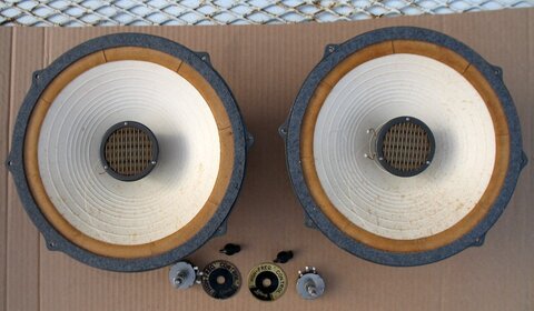

TANk Опубликовано 8 Марта, 2017 в 05:51 Жалоба Поделиться Опубликовано 8 Марта, 2017 в 05:51 В 07.03.2017 в 16:33, meshin сказал: ... Кожа/замша должна растягиваться в каком-то направлении лучше, чем в любом, другом. Вот после разметки и врезания секторов они должны растягиваться от диффузора к корзине лучше, чем в любом, другом. Этого можно достичь, если вырезать как минимум 4 сектора. ... Я уже как то говорил про серийно выпускавшиеся динамики на замшевом подвесе. Lafayette SK58 У них подвес сделан из 8 секторов. На фото это хорошо видно. Склейка встык. Какой клей применяли японцы - неизвестно, но за 50 лет мягкости и прочности он не потерял. Ссылка на комментарий Поделиться на другие сайты Поделиться
