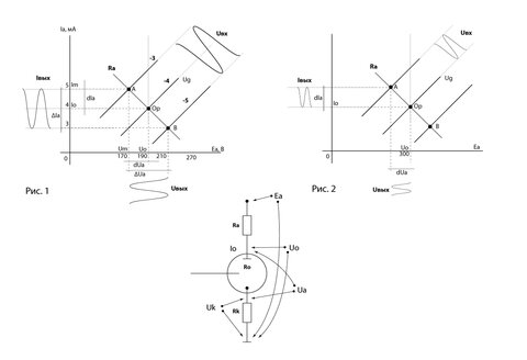

RedStar Опубликовано 8 Сентября, 2016 в 21:57 Автор Жалоба Поделиться Опубликовано 8 Сентября, 2016 в 21:57 ... почему коэффициент усиления равен приращению напряжения ... Берем рисунок 1. delta Ua = 210-170 = 40, это при сеточном от -3 до -5 вольт, значит: dUm = 40 / 2 = 20 Вот так же и: Ra = dUm / dIm, где Ku = dUm = Ra x dIm ... ... не могу "решить" пример ... Извиняюсь, есть ошибка. Но уже завтра... Ссылка на комментарий Поделиться на другие сайты Поделиться
RedStar Опубликовано 8 Сентября, 2016 в 22:24 Автор Жалоба Поделиться Опубликовано 8 Сентября, 2016 в 22:24 ... Ку = Uвых./Uвх., ... Ку = Uвых / Uвх = 40 / 2 Uвых = 40 Uвх = 2 (Ug = от -3 до -5) Так? Ку = Ku, Uвых = deltaUa / 2 = dUm, Uвх = Ug / 2 Ссылка на комментарий Поделиться на другие сайты Поделиться
