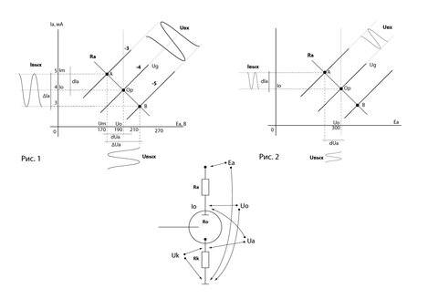

RedStar Опубликовано 2 Сентября, 2016 в 13:07 Автор Жалоба Поделиться Опубликовано 2 Сентября, 2016 в 13:07 Давайте начнем с малого. В общем, не буду тянуть время. Пример расчета резистивного каскада, основанного на постоянных величинах, без Ri. О точности расчета можете судить сами, ознакомившись с материалом. На прикрепленной картинке в рис.1 указаны данные с ВАХ одной из ламп. Без разницы, какую вы сами выберете для ваших нужд. Исключение: ВАХ должны быть не самопальные, а паспортные. Картинка составлена по общепринятому стандарту. Итак. Не буду приводить полный проводимый мной расчет, так как он большой. Мне необходимо усиление равное Ku=20. Выбираю подходящую лампу. На графике, на вскидку, выбираю оптимальную рабочую точку Op так, что бы усиление в Ku=20 приходилось на точку А. Где определяем: значение Io, величину тока Im, напряжение рабочей точки Uo, и напряжение Um. Больше чертежные работы мне не нужны. Дело за математикой. Определяем значение сопротивления по постоянному току лампы в точке Op. У него есть обозначение - Ro. Ro = Uo/Io, (190/0,004 = 47500) Очевидно, что этим значением никто не пользуется. Вот оно как раз необходимо для расчета постоянных параметров лампы. Мы же создаем условия своей жизни постоянной работой, постоянным жильем..., что бы наше "переменное" состояние находилось в рамках постоянных величин. Иначе, в погоне за переменными составляющими, можно лишиться постоянных условий. Так и здесь. Далее. Ra вычисляется самым обычным способом. Ra = dUa/dIa, (20/0,001 = 20000) Что бы проверить правильность вычисления Ra и узнать напряжение питания резистивного каскада, прибегнем к формуле: Ea = Uo+(Ra x Io), 190+(20000 x 0,004) = 270 Uo = Ea-(Io x Ra), 270-(0,004 x 20000) =190 Но ведь здесь нет значения Ro. Смотрим формулы: Ea = (Ro+Ra)x Io, (47500+20000)x 0,004 = 270 Ea = (Ro x Io)+(Ra x Io) =270 Uo = Ea x (Ro /(Ro+ Ra)), 270 x (47500/(47500 + 20000)) =190 И в дополнении. При расчете выходной лампы, допустим имеем питание в 300 Вольт. Рис.2. И значение рабочей точки тоже находится на 300 В. Вычисление Ra производится также: Ra = dUa/dIa. Тогда каким образом отрицательная полуволна сигнала превысит 300 вольт, точка В? Не ужели не видно разницы на графиках? И как сказал "nevod" - " 1. В радиоэлектронике открытия случаются с завидной регулярностью. Как раз потому что теория за уши притянута." Пробуйте, считайте. Ссылка на комментарий Поделиться на другие сайты Поделиться
Nevod Опубликовано 2 Сентября, 2016 в 15:09 Жалоба Поделиться Опубликовано 2 Сентября, 2016 в 15:09 Анатолий, Вы упускакте самый важный момент! В большинстве случаев важен не столько коэффициент усиления, сколько достижение определённой выходной мощности на конкретной (часто - индуктивной) нагрузке. От этих двух параметров зависит выбор режима по постоянному току и необходимый коэффициент усиления. ... И в дополнении. При расчете выходной лампы, допустим имеем питание в 300 Вольт. Рис.2. И значение рабочей точки тоже находится на 300 В. ... В резистивном каскаде такого быть не может, ведь на анодном резисторе должно падать напряжение не менее амплитуды выходного сигнала. Такое может быть при индуктивной нагрузке с нулевым омическим сопротивлением и отсутствием оттока магнитного поля вовне. Я с трудом могу представить себе подобное в реале. Ссылка на комментарий Поделиться на другие сайты Поделиться
RedStar Опубликовано 2 Сентября, 2016 в 15:19 Автор Жалоба Поделиться Опубликовано 2 Сентября, 2016 в 15:19 ... сколько достижение определённой выходной мощности ... Здесь речь о резистивном каскаде, по рис.1. Что же касается: ... В резистивном каскаде такого быть не может, ведь на анодном резисторе должно падать напряжение не менее амплитуды выходного сигнала. ..., то Ea - Uo, то получим как раз напряжение падения (270-190=80).А по рис.2, о выходном каскаде на индуктивную нагрузку. Какая разница какой каскад. Может и считают все наклон синусоиды от ее середины отрицательной частью, но, забросайте меня камнями, это не так. Ссылка на комментарий Поделиться на другие сайты Поделиться

RedStar Опубликовано 2 Сентября, 2016 в 18:27 Автор Жалоба Поделиться Опубликовано 2 Сентября, 2016 в 18:27 Вторая история. Расчет выходного трансформатора. Этот расчет у меня уже более 15 лет. Из какой книги взял, уже и не вспомню. Но точно знаю, что это работает. Лет 7-10 назад делал 5 усилителей с расчетом по такой версии выходников. Просто его немного подкорректировал, хотя способ довольно устаревший. Итак, продолжим. dU = Uo - Umin, (290-70=220). Uo - рабочая точка. Umin - минимальное напряжение на сгибе ВАХ при максимальном токе. dI = Imax - Io, (0,115 - 0,045=0,07), Ra = dU/dI = 220/0.07=3100, P = Uo x Io = 290 x 0.045 = 13, получим новое значение: dU = корень из (P x Ra) = 200, что ближе к оптимальному. далее: коэффициент трансформации: n = корень из (Rn/Ra) = корень из (4/3100) = 0.036, количество витков на 1 вольт: w = dU x n, (200 x 0.036) = 7.2, w1 = 200 x 7.2 = 1440, я округлил в большую сторону. Сделал запас, что бы можно было проверять и на других выходных лампах. w4 = 7.2 x 7.2 = 51.84 Как мог. Вот кстати, от этого расчета и началась эпопея расчетов. Ссылка на комментарий Поделиться на другие сайты Поделиться
Nevod Опубликовано 2 Сентября, 2016 в 20:34 Жалоба Поделиться Опубликовано 2 Сентября, 2016 в 20:34 P = Uo x Io = 290 x 0.045 = 13 - это мощность рассеиваемого на аноде тепла Ra у Вас это сопротивление анодного резистора. Или сопротивление первичной обмотки трансформатора постоянному току. А Rn - сопротивление вторичной по переменному току. Какая связь? Постоянный ток не трансформируется. Анатолий, без обид, ситуация напоминает начало старого анекдота: Стоит гаишник на посту и пытается понять, почему 2х2 равно 2+2, а 3х3 не равно 3+3. Вы случайно получили при таком расчёте в какой-то степени правдоподобные параметры трансформатора. Не сгорел сразу - уже хорошо. Но не факт, что оптимален именно такой. Потому Вас и просили показать замеры на частоте 20 Гц. Ссылка на комментарий Поделиться на другие сайты Поделиться

RedStar Опубликовано 3 Сентября, 2016 в 08:52 Автор Жалоба Поделиться Опубликовано 3 Сентября, 2016 в 08:52 ... Ra у Вас это сопротивление анодного резистора. Или сопротивление первичной обмотки трансформатора постоянному току. А Rn - сопротивление вторичной по переменному току. ... Здесь нет никакой ошибки. Ra - реактивное сопротивление первичной, =3100. И здесь получилось активное сопротивление ra=100 Ом. Так как Ra - сопротивление рассчитанное, оно не является достаточно точным значением. Не возможно определить его абсолютное значение. Rn - сопротивление катушки динамика. Так же имеет два значения. 1. По постоянному току, на пример =4 Ом. 2. И импеданс для 4-х омной катушки равный 3.5-3.6 Ом. Потому формула: n = корень из (Rn/Ra) = корень из (4/3100) = 0.036, является, по сути, явно приближенной. Но достаточно более-менее пригодна для расчета. Пример: корень из (3,6/3100) = 0,034. Мотать количество витков точь-в-точь не имеет смысла. 1 Ссылка на комментарий Поделиться на другие сайты Поделиться
