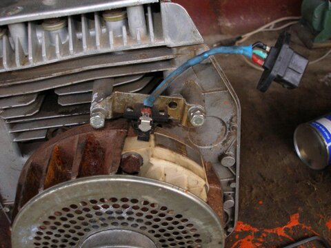

Гость vlad1234 Опубликовано 31 Мая, 2009 в 08:58 Жалоба Поделиться Опубликовано 31 Мая, 2009 в 08:58 Примерная схема включения, но только зто для "Юпитера"Да и ваабще, я думаю что вполне хватит мотоциклетного аккумулятора, темболее это электронное зажигание. Можно поставить мотоциклетную катушку зажигания, у неё поменьше потребляемый ток. 4- это датчик холла. Привет и спасибо за совет!Всё!Ура!!И двигун покупать не нада.Купил коммутатор о провода,датчик был от старой машины.Самой интересное, что без магнита на самом датчике, коммутатор работает с большим потреблением тока, т.е. он всегда открыт. Но, я поступил по другому.Датчик можно использовать и без шторки,обратной стороной к магнитам через зазор 0,2мм.Фотки потом скину,если интересно. Ссылка на комментарий Поделиться на другие сайты Поделиться

Гость vlad1234 Опубликовано 2 Июня, 2009 в 17:31 Жалоба Поделиться Опубликовано 2 Июня, 2009 в 17:31 фотки и описание скинь обязательно, мало ли что в жизни может быть. Ну вот,получите фотки.Сам датчик разбирать не надо,да его в таком виде можно ставить куда угодно.Искра проскакивает после прохождения второго магнита(вращение на снимке как у часов,слева направо)Он ставится тыльной стороной.Если снять магнит с датчика Холла, то ток потребления коммутатора возрастёт в разы(лучше не надо).Зазор 0,2-0,3 мм от маховика.(подберите) срабатывает просто когда проводишь около магнита. А так он даёт искру только раззз!!!И эту схему можно ставить на любой двигатель, без разницы 2 или 4х тактный, и монтаж лёгкий.Не поверите, в старом варианте с родным магнето он так не работал.Искра соочная, моощная.Заводится с первого раза.Катушка(бобина) любая для электронного или транзисторного зажигания на12 в,или 6 в с доп.резистором. Ссылка на комментарий Поделиться на другие сайты Поделиться
