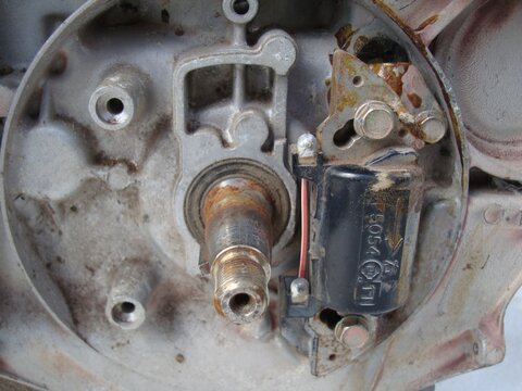

Здравствуйте братья! Вот у меня похожая ситуация, нет искры а про модель ни слова ни полу слова в интернете.Местные "кулибины" ничего не придумали, у всех один диагноз, хана катушке. Посмотрите фото может у кого какие мысли созреют.
