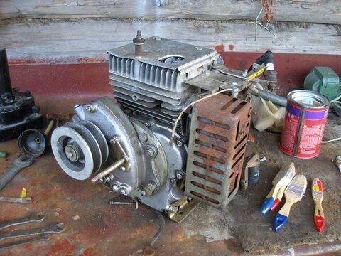

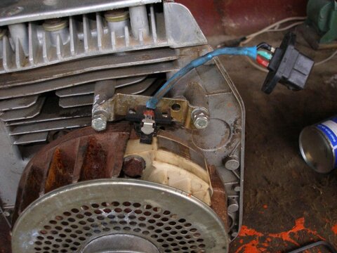

Гость vlad1234 Опубликовано 3 Июня, 2009 в 18:32 Жалоба Поделиться Опубликовано 3 Июня, 2009 в 18:32 vlad1234, поздравляю!!! :smile: УРРРАААА!!! Теперь нужно привести в порядок все данные, чтоб помогло другим людям. Нарисуй схемку всего этого безобразия с комментариями и выложи. Получше опиши, чего от куда и как железки правильно называются. Как все соединял, крепил? Всё встало на штатные места? Здравствуйте, да и не судите.Опус №2.Зажигание для мотоблока своими руками. Итак. Есть мотоблок "Салют"(Москва) 1994 г.вып.Двигатель 220 см.куб, 5,5 л.с. Служил долго и верно, но в том году перестал заводится,-нет искры.Щиплет немного. Или блок навернулся, или магнит ослаб Ну и начал я искать эту штуку(сам блок),а нигде нет. В магазинах, в интернете сразу говорят,-таких двигателей нет -"OETL" Венгрия по лицензии "ACME" Италия. Покупай типа новый двигатель от 8.000 до 15.000.Похожие блоки были в продаже, но как саму катушку с сердечника снять и поставить на родной. Не получается. И вот, о чудо.На этом форуме после заданного вопроса, уважаемый Lakki дал схему. Принцип был уже понятен. Датчик Холла от классики или 08-09(80-100руб!),коммутатор от эл.зажигания тех же классики или 08-09(старый обр.-190руб!),комплект проводов (80-90 руб!) и всё.Нужно сделать переходную пластину для крепления д.Холла.Магнит оттуда не вынимаем!!!Он крепится обратной стороной, пластмассовым корпусом к магниту на маховике. Зазор от датчика до магнита 0,2-0,3 мм.При правильно собранной схеме искра на свече проскакивает при легком прокручивании маховика.Т.е. нужно подобрать зазор.И ещё Надо правильно расположить сам датчик относительно оси вала,туда-сюда вдоль.Т.Е. поперёк. маховика. это где то посредине магнитов.Искра проскакивает после прохождения ВТОРОГО магнита на маховике. Всю схему питаем от небольшого источника тока.Или акб.мотоциклетный 7-12а/ч или от блока электродрели.Напряжение питания коммутатора 6-12 в.Т.е. можно по этому принципу оживить любой двигатель хоть 2х-хоть 4х тактный,да кол-во цилиндров уже не проблема(в перспективе) Ну вот что получилось.Детали крепим уже по месту,Холл внутри кожуха.Лучше провода в герметик и в термоусадку.Разъём наружи, к нему сам комутатор с катушкой и батарею. !!! + подключать в самую последнюю очередь. Должно не сильно искрить. Извините за корявость языка. Если что то не так, не ругай сильно, это же от неумения и от не большого опыта. А в целом поверьте мне, много нормальных людей с разными моторами попали в просак. Фирмам выгодно часто менять модельный ряд. За 3-5 лет меняется всё, а магазины в большинстве своём хотят получить только прибыль. Да ещё, не подскажете где найти подшипники 6091-2 - 4шт, 6 мм высота, 12 мм внутри, 24 снаружи. Заранее благодарен. Ссылка на комментарий Поделиться на другие сайты Поделиться
Гость bulletz Опубликовано 24 Января, 2012 в 15:18 Жалоба Поделиться Опубликовано 24 Января, 2012 в 15:18 влад1234, если магнит с ДХ не снимать, искра проходит после первого магнита!!!! Подскажи что теперь делать. Ссылка на комментарий Поделиться на другие сайты Поделиться
