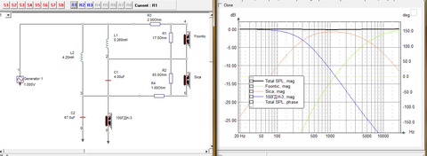

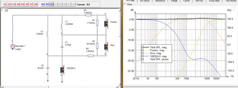

Dimonos Опубликовано 10 Октября, 2017 в 18:56 Жалоба Поделиться Опубликовано 10 Октября, 2017 в 18:56 (изменено) Руслан, по поводу последней гибридной схемы. На активной нагрузке все вроде ок моделируется, все достаточно красиво. Но! Я сымитировал импенданс сч динамика очень близкий к даташиту и ввел эту кривую. И вижу очень нехороший момент: из за индуктивности катушки дина 0,41мГн практически не работает и сч динамик очень слабо режется по верхам, кривая затухания фильтра переходит в горизонт вместо ровного наклона. А вкупе с тем, что вч включен противофазно сч, высокие взаимно компенсируются и есть спад около 5 дб на верхах. Теоретически так и должно быть. У вас же все хорошо и на слух и по графику. Не совсем понятно почему. Могу прпдположить, что сч динамик не воспроизводит самые высокие, у него там естественный спад. И еще возможно влияет положение пищалки по глубине. Если вы замереете эту величину физически, я попробую ее ввести и посмотрим что получится. Изменено 11 Октября, 2017 в 06:42 пользователем dimonos Ссылка на комментарий Поделиться на другие сайты Поделиться

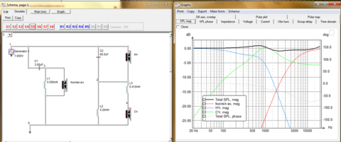

Dimonos Опубликовано 10 Октября, 2017 в 19:18 Жалоба Поделиться Опубликовано 10 Октября, 2017 в 19:18 вот картинка, если вч выдвинут вперед на 3мм. Почти норм. Эту кривость АЧХ на картинке вы своим прибором не увидите. Теоретически такой получается ачх фильтров без учета самих динамиков. я только учел, что вч чуть ближе расположен к слушателю. Прошу учесть, что это предположительный черновой вариант. И видно, что кое что работает кардинально неправильно, я бы посоветовал еще раз собрать полноценный последовательный фильтр без винегрета. Ссылка на комментарий Поделиться на другие сайты Поделиться

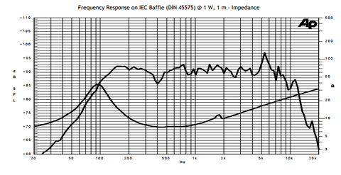

Dimonos Опубликовано 11 Октября, 2017 в 11:30 Жалоба Поделиться Опубликовано 11 Октября, 2017 в 11:30 (изменено) На 100 ГДН-3 я данных по импендансу не нашел. Катушка там не маленькая, магнит большой, и даже если приняты меры, индуктивность должна быть приличная. Я думаю около 1 мГн. СЧ динамик SIca 5e 1.25 импенданс известен, но только в картинке. Нарисовать идентичную электронную версию наверно можно, только я не знаю как, поэтому соорудил похожую ( горб на частоте резонанса нам не важен для прикидки, его я не делал). Задача-прикинуть приблизительно АЧХ фильтров по напряжению на более менее реальной нагрузке. Пищалку допустимо взять активные 7 ом. Даташитный импенданс СЧ дина, кому интересно Изменено 11 Октября, 2017 в 11:50 пользователем dimonos Ссылка на комментарий Поделиться на другие сайты Поделиться

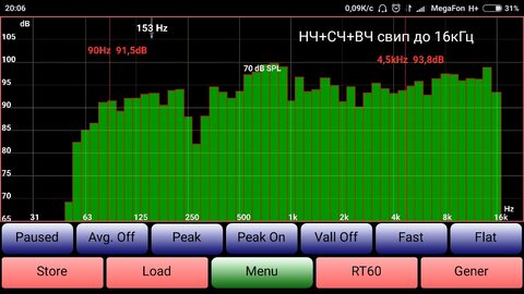

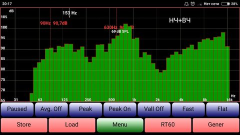

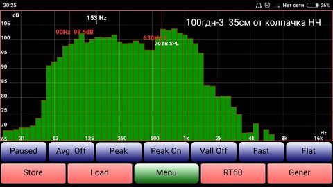

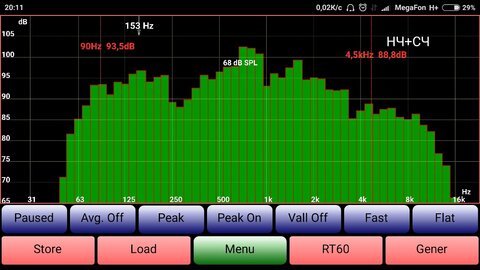

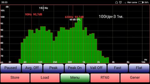

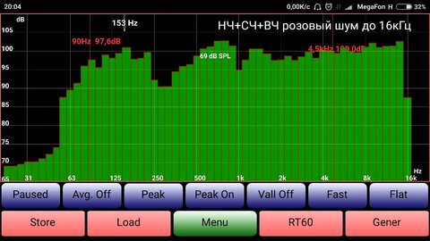

Dolboyacher Опубликовано 11 Октября, 2017 в 18:10 Жалоба Поделиться Опубликовано 11 Октября, 2017 в 18:10 (изменено) Индуктивность 100ГДН-3 - 0.925мГн (мультиметр 1кГц). Теперь по АЧХ, в принципе на самих скриншотах все написано. В фильтре ВЧ конденсатор заменян на 3мкФ как на схеме с симуляцией. Общая АЧХ на свип и розовом шуме, дальше на свиптоне всё - НЧ+ВЧ (СЧ прикрыл физически), НЧ+СЧ (ВЧ отключил), НЧ(с 1метра, СЧ прикрыт, ВЧ отключен), НЧ(тоже самое но с 35см ) Использовал свиптон и розовый шум с тестового диска, т.к. комп. жена заняла, поэтому только до 16кГц, но нас же сшивка интересует. Со скрином НЧ+СЧ - чета напортачил, уровень немного выше на этом замере :sad: , но не суть, там мало что меняется. Очень похоже на симуляцию Дмитрия, с математикой не поспоришь! Провал на 250Гц глаза мозолит, конечно :sad: .Все таки с полностью последовательным фильтром было поровнее, есть что еще ровнять, да и СЧ динамику нужно по-шире диапазон отдать, буду дальше ковырять, но уже не сегодня, глаза в кучу уже :dizzy: . Изменено 11 Октября, 2017 в 18:18 пользователем Dolboyacher Ссылка на комментарий Поделиться на другие сайты Поделиться

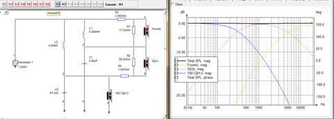

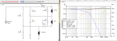

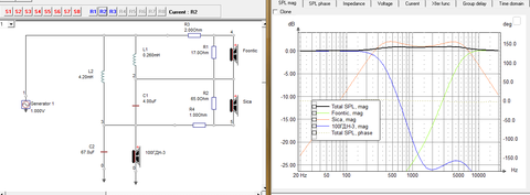

Dimonos Опубликовано 11 Октября, 2017 в 19:25 Жалоба Поделиться Опубликовано 11 Октября, 2017 в 19:25 (изменено) Руслан, я щас смотреть ничо не буду, извините. Вы уж сами. Я все это делаю, чтобы вам помочь посчитать и куда плыть. Ну ориентировочно. А вы сами сведите концы. Мне сейчас просто некогда, я потом проанализирую. У нас было 2 посл. фильтра, один классический, один с емкостью на землю, тот который суперобъемный. Начнем с обычного. На активную нагрузку все оч.хорошо. На реальную уже не так Чуток подобрал номиналы Делители присутствуют по той причине, что даташитная чуствительность динамиков разная. ВЧ+3дб, сч +1 дб относительно НЧ. Данные с рисунка Руслана. Номиналы деталей оттуда же. Фильтр, где емкость заземлена. Активная нагрузка Реальная Вот как то так. Извиняюсь за скомканное сообщение. Параллельный фильтр Руслана или я ввел с ошибками или Руслан плохо посчитал, там пока все плохо. Я потом проверю. И не забывайте, что графики симуляции показывают характеристики фильтров по напряжению, а не звуковое давление в 1 метре. Изменено 11 Октября, 2017 в 19:30 пользователем dimonos 1 Ссылка на комментарий Поделиться на другие сайты Поделиться
