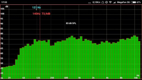

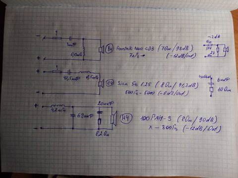

Dolboyacher Опубликовано 30 Сентября, 2017 в 16:16 Жалоба Поделиться Опубликовано 30 Сентября, 2017 в 16:16 (изменено) Доброго вечера. Так как наконец обзавелся капсулями WM61a и соорудив что-то наподобия микрофона для измерения АЧХ, занялся своими 150АС-001, решил переделать фильтры под новые СЧ SIca 5e 1.25 и ВЧ Fountek NEO CD3.0. Скажу сразу, никогда этого не делал, но надо же когда-то начинать, будем осваивать по ходу. Век живи, век учись, как говорится. Так как нынешние СЧ и ВЧ динамики более линейны чем штатные ,решил схемы фильтров выбрать проще. Посидел почесал репу и вот что родил (схема в аттаче) :biggrin: . Измерив АЧХ отдельно СЧ и ВЧ, сверившись с даташитом, приступил к сведению фильтра, потратил 1 день. Выкладываю результирующую АЧХ, получилось пока то, что получилось. Измерял с метра микрофон на подставке направлен на ВЧ. Использовал свиптон 150миллисек и розовый шум. В процессе для себя усвоил, что настраивать многополосные АС на слух, это "ананизм" ,уж простите за прямоту. Оказалось очень удобен розовый шум для настройки и проверки. ФИ еще не подстраивал , да и щелей пока хватает. Если есть у кого какие рекомендации по фильтрам, буду благодарен, я в этом ноль. Вижу провал на 250Гц, видимо НЧ недотягивает, попробую опустить чуть ниже по частоте СЧ увеличив емкость :unknown: . Изменено 30 Сентября, 2017 в 16:36 пользователем Dolboyacher Ссылка на комментарий Поделиться на другие сайты Поделиться
Dimonos Опубликовано 30 Сентября, 2017 в 18:54 Жалоба Поделиться Опубликовано 30 Сентября, 2017 в 18:54 (изменено) На схеме нужно полярность указывать на клеммах динамика, а не на входе фильтра, тогда будет всем все понятно. И схему соединять в одно целое. Пока на вашей схеме нет точности как соеденены схемы полос. Ваш прибор будет хорош, если микрофонный усилитель в устройстве линеен и вообще отключается от встроенного микрофона. Как с этим, все хорошо? А еще как правило в телефонах встроен автомвт усиления на микрофон- тихие звуки он усиливает, очень громкие ограничивает. Ну и при удачно сложившейся ситуации вы настроите АС только вместе с помещением, передвинете колонки все может и уплывет. По фильтру нечего подсказывать, данных нет, чего гадать. Можете попробовать последовательный фильтр , как альтернативный вариант. Изменено 1 Октября, 2017 в 08:08 пользователем dimonos 1 Ссылка на комментарий Поделиться на другие сайты Поделиться
