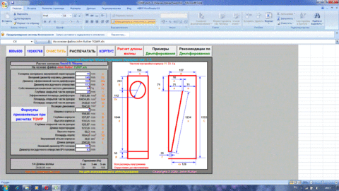

  4. Снова прошу прощения за задержку ответов - временнАя разница. Размеры все внутринние. Сегодня пробовал и без ваты и более плотное наполнение, замуровывал порт, фильтры перебирал - без толку. На слух как радиоприёмник "сокол"410. :wink: Сдается мне, что при расчётах чего то не учёл. Как вариант неудачи - ход диффузора у этих динов и их "мягкость". Ну и плюс к этому - объём великоватый явно. Может по картинке кто найдёт мою ошибку... Если не получится с данным яСТЧикАм, то есть два варианта использования Н1216. Либо в качестве СЧ звена с 100гдн и САТ408 от MORELa, либо маленькие Н1216 + Н0881 Какие будут мнения? предложения?

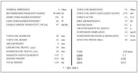

  5. Решил испытать что есть TQWP. Есть пары SEAS-ов НЧ/СЧ H1216 и ВЧ H0881. Данные на SEAS H1216: По инету гуляет XL-евская прога для расчёта TQWP (думаю, кто акустикой занимался - видели). Ввёл всё что эта прога просила и получил результат в габарите (внутриннем) 1353 мм Х 156 мм Х 157 мм. Нижнюю часть (что впереди внутринней перегородки) уложил ватой, на "изгиб" (наверху перегородки) ватный мат средней плотности. Собрал фильтры с ч/с 1500гц, включил... Средний низ есть, середина, верха.... а ниже 150 Гц --- еле пробивается, т.е. не просто завал, а СВАЛ! Мож руки не от той проги, или просто корявые? Или кто секрет знает?
