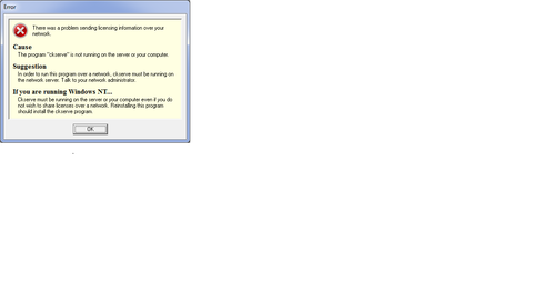

  7. Как поставить данную прогу? - не получается - "прекращена работа программы "ckrfresh.exe" Сперва писал "прекращена работа программы "lspcad.exe" " На работе в своё время ставил, 6 версию добавлял - но там версия 32-ух разрядная была. На ХР -юше вАЩе всё вставало за здрасте. Мож я не с тем мылом руки мою?
