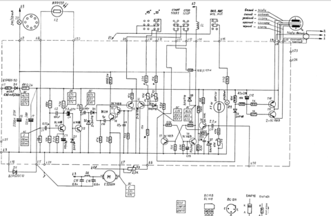

ostap Опубликовано 6 Марта, 2014 в 17:45 Жалоба Поделиться Опубликовано 6 Марта, 2014 в 17:45 (изменено) Здравствуйте! Отдали мне Вегу 106 сказали рабочая :smile: только нет держателя иглы :smile: . Принес домой включил в сеть нажал кнопку сеть диск завертелся ! Нажал кнопку стоп остановился отпустил снова завертелся . 45- скорость приблизительна но плавает, 33-на настройку не реагирует . Автостоп работает . Залез в подвал вертушки а там паутина из проводов похабно припаянных, плата ЭПУ в канифоли кто-то ее уже до меня пытал не хилым паяльником ватт 75 плюс один провод от общей точки ( на столе) свисает :smile: Начитавшись ГуГлЫ решил заменить электролиты диод-стекляшки и транзисторы . :smile: Подскажите современными зарубежными или нашими можно заменить: диоды BAYP18, BYP401, BZP 620, транзисторы BC 148B и BC211. Гугла выдает таблицы в которых я не нашел аналога. :smile: Изменено 6 Марта, 2014 в 17:47 пользователем ostap Ссылка на комментарий Поделиться на другие сайты Поделиться

ostap Опубликовано 6 Марта, 2014 в 19:18 Автор Жалоба Поделиться Опубликовано 6 Марта, 2014 в 19:18 А зачем их менять? Если дохлые, тогда понятно.Вот электролиты не помешает. Хочу что наверника ! Пишут в нете что выпаять и проверить мультиметром все в порядке а впаять не работают (старость npn перехода) ! К тому же два транзистора совковые 2т603б уже стоят ! Один из них имеет вмятину с верху ! Мне кажется что его таким уже впаяли (б/у). А два транзистора выпаяли . Ссылка на комментарий Поделиться на другие сайты Поделиться
Pashka Опубликовано 7 Марта, 2014 в 17:07 Жалоба Поделиться Опубликовано 7 Марта, 2014 в 17:07 Я вместо BC211 ставил КТ815, но у меня реально нерабочий был - диск не крутился Ссылка на комментарий Поделиться на другие сайты Поделиться
d33z1 Опубликовано 8 Марта, 2014 в 04:26 Жалоба Поделиться Опубликовано 8 Марта, 2014 в 04:26 Вместо лампы оптопары регулировки скорости я ставил белый сверх яркий светодиод через сопротивление 3.5 ком,скорость перестала плавать.Заменил электролиты на современные.Менять транзисторы и диоды рабочие нет смысла. И вообще лучше вместо всех ламп поставить светодиоды сверхъяркие. Ссылка на комментарий Поделиться на другие сайты Поделиться
