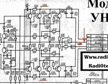

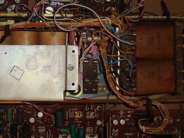

Гость Мирный Атом Опубликовано 26 Декабря, 2013 в 13:58 Жалоба Поделиться Опубликовано 26 Декабря, 2013 в 13:58 Всем доброго времени суток! Отдали мне усилитель радиотехнику у-101 вместе с колонками 15АС-109. Проблема в следующем: сигнал на усилитель идет, всё хорошо, индикация есть, но нет звука на колонках. Дядя, который отдал, сказал, что он работал работал и вдруг перестал работать. Всё есть, а звука нет и сказал, что возможно проблема с каскадами. Осмотрел колонки внешне - нареканий нет, не рваные. Дядя сказал, что на всю мощь не слушали. Обычно на среднем и чуть ниже уровнях. Помогите, кто чем может! Очень бы хотелось оживить всё это и выбросить на помойку китайские genius на 1.5 ватта. Заранее спасибо! P.S. Схему и фото устройства прикладываю ниже: s45.radikal.ru/i109/1312/bd/f27434a28d38.png i069.radikal.ru/1312/94/8bb37d38c72e.jpg s020.radikal.ru/i705/1312/ba/1d70e76a6457.jpg З.Ы. Имею простенький made in china тестер, так что если необходимо - сделаю какие вам необходимы замеры и простите,что на радикал загрузил - не прикреплялись сюда Ссылка на комментарий Поделиться на другие сайты Поделиться

picap Опубликовано 26 Декабря, 2013 в 15:09 Жалоба Поделиться Опубликовано 26 Декабря, 2013 в 15:09 (изменено) Тогда меряй напряжения относительно корпуса усилителя. 1.На конденсаторах блока питания там должно быть четыре напряжения +31, -31, +26, -26 вольт. 2. На выходе усилителя. Можно прямо в разьеме на колонки. 3. На выходе самих блоков УНЧ-50-8 (разъем XS6 контакт 4 . разъем XS9 контакт4) Посмотрел фото. Там внутри есть два предохранителя. Целы ?? Изменено 26 Декабря, 2013 в 15:28 пользователем picap Ссылка на комментарий Поделиться на другие сайты Поделиться

Гость Мирный Атом Опубликовано 26 Декабря, 2013 в 15:51 Жалоба Поделиться Опубликовано 26 Декабря, 2013 в 15:51 Тогда меряй напряжения относительно корпуса усилителя.2. На выходе усилителя. Можно прямо в разьеме на колонки. нули Тогда меряй напряжения относительно корпуса усилителя.3. На выходе самих блоков УНЧ-50-8 (разъем XS6 контакт 4 . разъем XS9 контакт4) Если я правильно нашел(транзисторы там) - нули Тогда меряй напряжения относительно корпуса усилителя.1.На конденсаторах блока питания там должно быть четыре напряжения +31, -31, +26, -26 вольт. у верхних трех успел замерить напряжение - 26,0, 25,7, 27,0 под нагрузкой. После этого провод у щупа отпал. Попробую сделать сейчас. Написал так,как измерял(имею ввиду порядок) Ссылка на комментарий Поделиться на другие сайты Поделиться
Chugunov Опубликовано 26 Декабря, 2013 в 16:02 Жалоба Поделиться Опубликовано 26 Декабря, 2013 в 16:02 (изменено) Какие постоянные напряжения в указанных точках при включенном усилителе в модулях УНЧ-50? Я просто уточняю. И напряжение на выходах (указал стрелкой) точнее - должен быть не чистый ноль, а сколько? Если в норме, перейдём к узлу защиты, но прежде можно убедиться, что усилитель работает - надо подключить любой динамик через резистор порядка 100 Ом, лучше 1-2 ватта, но можно полватта прямо к точке, которую я указал стрелкой. Если из динамика будет негромкий звук (не надо форсировать), проблема с защитой. Изменено 26 Декабря, 2013 в 16:08 пользователем chugunov Ссылка на комментарий Поделиться на другие сайты Поделиться
Гость Мирный Атом Опубликовано 26 Декабря, 2013 в 16:20 Жалоба Поделиться Опубликовано 26 Декабря, 2013 в 16:20 (изменено) Иван!Не надо торопиться менять вслепую конденсаторы, сначала надо добиться работоспособности усилителя. 1) одна похоже не работает. очень грустно((( 2) точно не известно, был дым или нет,но горелого вроде бы ничего нет,как по запаху,так и цвету 3) тишина.никаких шумов Я искал на форуме и как-то не наткнулся на эту тему Добавлено после раздумий: Какие постоянные напряжения в указанных точках при включенном усилителе в модулях УНЧ-50? проверять также - 1 щуп в точку, один на корпус? Я просто уточняю. И напряжение на выходах (указал стрелкой) точнее - должен быть не чистый ноль, а сколько?Если в норме, перейдём к узлу защиты, но прежде можно убедиться, что усилитель работает - надо подключить любой динамик через резистор порядка 100 Ом, лучше 1-2 ватта, но можно полватта прямо к точке, которую я указал стрелкой. Если из динамика будет негромкий звук (не надо форсировать), проблема с защитой. к сожалению, нет таких резисторов Изменено 26 Декабря, 2013 в 16:20 пользователем Мирный Атом Ссылка на комментарий Поделиться на другие сайты Поделиться
