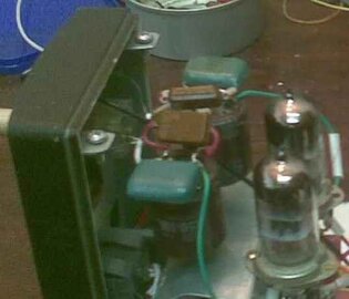

Гость morphy Опубликовано 3 Ноября, 2013 в 12:22 Жалоба Поделиться Опубликовано 3 Ноября, 2013 в 12:22 Ничего не понимаю. Начал собирать в корпус старался делать более менее качественно, посадил большинство элементов на клемники, фон все равно остался. Методом "научного тыка" выяснилось, что если припаять общий провод на корпус, фона становится в двое меньше, но все равно есть. Далее выяснилось что если приложить палец к общему проводу фон пропадает полностью. В чем же соль? Я подозреваю что нужна земля в розетке, больше догадок нет. Ссылка на комментарий Поделиться на другие сайты Поделиться
ads Опубликовано 3 Ноября, 2013 в 13:32 Жалоба Поделиться Опубликовано 3 Ноября, 2013 в 13:32 а где общий провод на корпус припаян? фото монтажа... Ссылка на комментарий Поделиться на другие сайты Поделиться

Yamazaki Опубликовано 3 Ноября, 2013 в 14:44 Жалоба Поделиться Опубликовано 3 Ноября, 2013 в 14:44 Монтаж, всё дело в нём. Лапша из проводов - множество паразитных ёмкостей и индуктивностей, а лампа - высокочастотное устройство. Укоротите проводники, насколько это возможно, используйте по максимуму выводы элементов. Примеры правильного аккуратного монтажа есть в статьях ламповых мэтров на портале, например Ссылка на комментарий Поделиться на другие сайты Поделиться
ads Опубликовано 3 Ноября, 2013 в 14:54 Жалоба Поделиться Опубликовано 3 Ноября, 2013 в 14:54 Да. Ставь все на места в корпус и разводи заново. Провода явно в 2-3 раза длиннее необходимого. На корпус общий припаяй рядом с входными разъемами. Реально - много примеров правильного монтажа на сайте. Вот: https://datagor.ru/amplifiers/tubes/1535-us...3p-montazh.html Ссылка на комментарий Поделиться на другие сайты Поделиться

Гость morphy Опубликовано 7 Ноября, 2013 в 17:49 Жалоба Поделиться Опубликовано 7 Ноября, 2013 в 17:49 Вот и все, финишная прямая! От фона и шумов, избавился на все 100%. Укоротил провода, припаял резисторы на накал и отпустило! ads, yamazaki большущее вам человеческое спасибо! Единственное что пока напрягает, вокал режет уши местами, и тарелки слишком уж пшекают. Как я понимаю многовато высоких? Какой емкости поставить шунтирующие кондеры чтобы их поубавить? На текущий момент стоят 1 μF 400В Ссылка на комментарий Поделиться на другие сайты Поделиться

Гость morphy Опубликовано 12 Ноября, 2013 в 13:56 Жалоба Поделиться Опубликовано 12 Ноября, 2013 в 13:56 Насчет емкости второго - не скажу. Проще послушать.У меня одно время даже вот такое стояло на выходе. Потом упростил. Так же сейчас зашунтировал, один К78-2 0.1мкФ и к нему в параллель К73-11а 0.53мкФ. Как то эффекта не обнаружил. Попробую электролиты достать рубиконы или Nichicon разных емкостей, буду слушать. Пока самое неприятное это шум транса. Установлен ТАН-28, причем абсолютно новый из запечатанной коробки в масляной бумаге 88г, с виду красавец добротно залитый ни единой щелки, а вот как поработает минут 15-20 так стрекотать начинает!! Причем не гудит а именно трещит :smile: , с температурой все ок, слегка тепленький. Помогите советом пожалуйста. P.S Вот что на текущий момент получилось: Ссылка на комментарий Поделиться на другие сайты Поделиться
