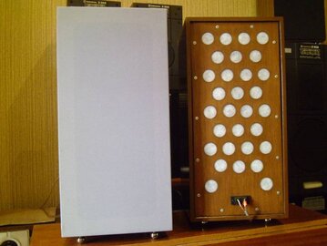

Ingvar777kot Опубликовано 3 Августа, 2014 в 13:19 Жалоба Поделиться Опубликовано 3 Августа, 2014 в 13:19 Кнопка "Ответить" - ниже открывшегося окна "Обзор" - указать на своем компьютере нужный файл (поддерживаются не все форматы, есть ограничения по размеру файла) - правее зеленая кнопка "загрузить" - в окне чуть выше появится "Управление текущими файлами (1)" - поставить мигающий курсор в окне с текстом туда, где должна быть картинка - справа от надписи "Управление текущими файлами (1)" нажать треугольник - щелкнуть по открывшемуся имени загруженного файла, он будет вставлен в окно с текстом. *** Спасибо! Вот несколько фото наработок и моя "маленькая коллекция" акустики. Первое фото - в каждой колонке 2ш. 4гд35 и один 3гд31 ( мне они понравились больше, изначально чем-то пропитаны, а 2гд36 - уж очень сильно вижжат!). Добавлено после раздумий: Добрый еще раз день. Ищу и никто не предлагает: шильдики к акустике Симфония 003 - "Simfonija stereo" красно-белого цвета или Stereo черного цвета, нужны 4 шт., а то без них как-то не смотрятся, т.е. незаконченный вид! Ссылка на комментарий Поделиться на другие сайты Поделиться
