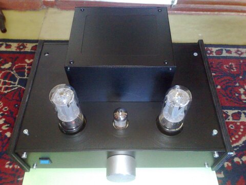

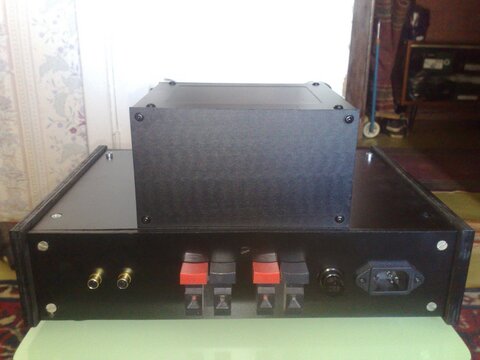

seafree Опубликовано 18 Апреля, 2012 в 08:58 Автор Жалоба Поделиться Опубликовано 18 Апреля, 2012 в 08:58 Доделал усилитель , вот что получилось. Схема в первом посту . Ссылка на комментарий Поделиться на другие сайты Поделиться
