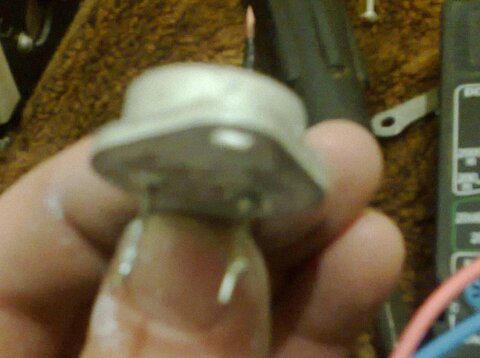

Гость Vityek777 Опубликовано 29 Марта, 2012 в 18:36 Жалоба Поделиться Опубликовано 29 Марта, 2012 в 18:36 первый снял - сопротивления вообще нету, или я не там меряю Вот фото его и где мерять? :smile: Ссылка на комментарий Поделиться на другие сайты Поделиться
Elektrik Опубликовано 29 Марта, 2012 в 18:46 Жалоба Поделиться Опубликовано 29 Марта, 2012 в 18:46 первый снял - сопротивления вообще нету, или я не там меряюВот фото его и где мерять? :smile: Один из выводов база, другой эмиттер, корпус транзистора - коллектор. Мерий все три перехода в обоих направлениях. результат выкладывай сюда. Ссылка на комментарий Поделиться на другие сайты Поделиться
Гость Vityek777 Опубликовано 29 Марта, 2012 в 19:02 Жалоба Поделиться Опубликовано 29 Марта, 2012 в 19:02 Что на этом гребаном тестере выставлять? Ссылка на комментарий Поделиться на другие сайты Поделиться
Elektrik Опубликовано 29 Марта, 2012 в 19:05 Жалоба Поделиться Опубликовано 29 Марта, 2012 в 19:05 Что на этом гребаном тестере выставлять? Где диод нарисован. Ссылка на комментарий Поделиться на другие сайты Поделиться
Гость Vityek777 Опубликовано 29 Марта, 2012 в 19:14 Жалоба Поделиться Опубликовано 29 Марта, 2012 в 19:14 Где диод нарисован. удалось поймать при контакте черного провода одного из выходов и красного с корпусом - 490, в других комбинациях ничего не происходит на экране тестера Ссылка на комментарий Поделиться на другие сайты Поделиться
picap Опубликовано 29 Марта, 2012 в 19:18 Жалоба Поделиться Опубликовано 29 Марта, 2012 в 19:18 (изменено) Уважаемые форумчане ! Не забываем, что это ПОЛЕВИКИ !!! транзисторы КП922Б :smile: Изменено 29 Марта, 2012 в 19:20 пользователем picap Ссылка на комментарий Поделиться на другие сайты Поделиться
Elektrik Опубликовано 29 Марта, 2012 в 19:27 Жалоба Поделиться Опубликовано 29 Марта, 2012 в 19:27 (изменено) Уважаемые форумчане ! Не забываем, что это ПОЛЕВИКИ !!!транзисторы КП922Б :smile: Ой :smile: действительно забыл. Ну по крайней мере транзистор не пробит. MOSFET я так проверяю _https://www.mirea.-мы не распространяем ссылки на [народ.ру]-/felectron04-mosfet01.html А этот не знаю получится ли, попробуй. Изменено 29 Марта, 2012 в 19:29 пользователем elektrik Ссылка на комментарий Поделиться на другие сайты Поделиться
Гость Vityek777 Опубликовано 29 Марта, 2012 в 19:38 Жалоба Поделиться Опубликовано 29 Марта, 2012 в 19:38 (изменено) Ой :smile: действительно забыл. Ну по крайней мере транзистор не пробит. MOSFET я так проверяю _https://www.mirea.-мы не распространяем ссылки на [народ.ру]-/felectron04-mosfet01.html А этот не знаю получится ли, попробуй. второй показал 507 завтра на другом радиаторе сниму пару и проверю А эти черные маленькие плоские трехвыводные они на плате припаяны и прикручены к металлической пластинке тоже проверять??? Изменено 30 Марта, 2012 в 03:59 пользователем Vityek777 Ссылка на комментарий Поделиться на другие сайты Поделиться
Гость Vityek777 Опубликовано 30 Марта, 2012 в 11:19 Жалоба Поделиться Опубликовано 30 Марта, 2012 в 11:19 (изменено) снял на втором радиаторе 2 штуки кп922Б 8912 сопротивление на одном 55 на другом 350, это типа им вафли :smile: Добавлено после раздумий: на какие их менять?? Изменено 30 Марта, 2012 в 10:36 пользователем Vityek777 Ссылка на комментарий Поделиться на другие сайты Поделиться
picap Опубликовано 30 Марта, 2012 в 12:03 Жалоба Поделиться Опубликовано 30 Марта, 2012 в 12:03 (изменено) это типа им вафли :smile: Типа ДА! :smile: я бы заменил на кт818гм и кт819гм (просто есть такие) можно заменить на современный импортный кремний.(там на схеме большой как раз есть распиновка разъема под КТ818-9) Изменено 30 Марта, 2012 в 12:11 пользователем picap Ссылка на комментарий Поделиться на другие сайты Поделиться
