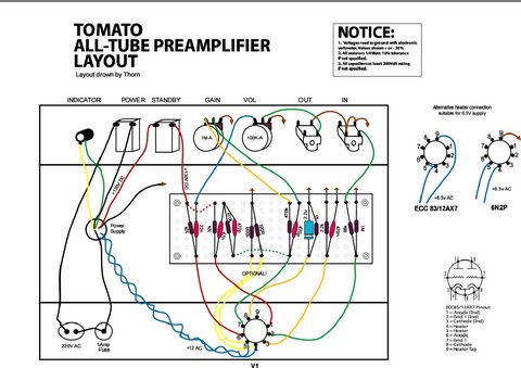

Гость serzh_5 Опубликовано 28 Июля, 2010 в 14:28 Жалоба Поделиться Опубликовано 28 Июля, 2010 в 14:28 Здравствуйте. Решил начать свой путь в мир лампового звука с этого преампа. Думаю собрать навесным монтажом как предложил evgk. Начал сопоставлять схему с навесным монтажом и обнаружил несоответствие. Переменный резистор DRAIVE, R- 470k, С- 470pF и вывод 7 лампы соединены както подругому. Я чегото не понимаю или это дейсвительно правильно :smile: ? И еще вопросы : 1) c какой характеристикой переменные резисторы? 2) очень плохо если лампа будет лежать? Ссылка на комментарий Поделиться на другие сайты Поделиться
Гость rubenlukin Опубликовано 28 Июля, 2010 в 15:03 Жалоба Поделиться Опубликовано 28 Июля, 2010 в 15:03 ... Начал сопоставлять схему с навесным монтажом и обнаружил несоответствие. Переменный резистор DRAIVE, R- 470k, С- 470pF и вывод 7 лампы соединены както подругому. Я чегото не понимаю или это дейсвительно правильно :smile: ?... И еще вопросы : 1) c какой характеристикой переменные резисторы? 2) очень плохо если лампа будет лежать? Действительно, там лажа нарисована. Должно быть так: 1) На монтажной схеме на корпусе рисуют букву "А" -- у них это обозначение логарифмической зависимости. 2) Нет, она в любом положении работает. Ссылка на комментарий Поделиться на другие сайты Поделиться
