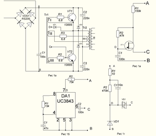

Гость alx25v Опубликовано 10 Января, 2012 в 17:01 Жалоба Поделиться Опубликовано 10 Января, 2012 в 17:01 Правильно. Ссылка на комментарий Поделиться на другие сайты Поделиться
Гость victors Опубликовано 10 Января, 2012 в 17:43 Жалоба Поделиться Опубликовано 10 Января, 2012 в 17:43 ... и дроссель L1 тоже зачеркнуть - вместо него первичная обмотка трансформатора. Ссылка на комментарий Поделиться на другие сайты Поделиться
Гость mastersound Опубликовано 10 Января, 2012 в 19:04 Жалоба Поделиться Опубликовано 10 Января, 2012 в 19:04 Если в окне дросселя имеется немного свободного места, то его можно использовать как низковольтный транс. В свободное пространство наматываем тонкий провод типа МГТФ . Ссылка на комментарий Поделиться на другие сайты Поделиться
Гость ironmannsk Опубликовано 12 Января, 2012 в 14:51 Жалоба Поделиться Опубликовано 12 Января, 2012 в 14:51 А можно использовать трансформатор от блока питания ПК ? Он же как раз примерно на 150 (В) рассчитан. Ссылка на комментарий Поделиться на другие сайты Поделиться
alex n Опубликовано 12 Января, 2012 в 15:39 Жалоба Поделиться Опубликовано 12 Января, 2012 в 15:39 Можно, только за основу лучше брать уже электронный трансформатор ... . :smile: Ссылка на комментарий Поделиться на другие сайты Поделиться
Гость alx25v Опубликовано 12 Января, 2012 в 17:07 Жалоба Поделиться Опубликовано 12 Января, 2012 в 17:07 Транс от БП ПК рассчитывается на определённую частоту преобразования и практически без запаса, в нашем случае частота преобразования сильно гуляет от нагрузки, чем больше грузим тем меньше частота. Ссылка на комментарий Поделиться на другие сайты Поделиться
alex n Опубликовано 12 Января, 2012 в 21:25 Жалоба Поделиться Опубликовано 12 Января, 2012 в 21:25 Саш, ты считаешь, что транс от бп пк работать не будет ... ? :smile: Ссылка на комментарий Поделиться на другие сайты Поделиться
Гость ironmannsk Опубликовано 13 Января, 2012 в 05:13 Жалоба Поделиться Опубликовано 13 Января, 2012 в 05:13 По поводу транса от ПК: До того как я прочитал эту тему, я пробовал ставить транс в схему от энергосберегалки. Блок запустился и на выходе транса между выводами +12 и -12 после моста было 64В вроде. Транзисторы очень сильно грелись и в конечном итоге схема сдохла, произведя хлопок и вспышку :smile: smd резисторы сгорели в буквальном смысле. НО: может это произошло из за того что я не убрал дроссель L1 и не добавил второй конденсатор С6? Напряжение на выходе транса очень большое. Похоже на первичку приходило более 150В. Теперь вопрос относительно этой схемы Какой мощности нужны резисторы в базе транзисторов? smd 0805 подойдут? Ссылка на комментарий Поделиться на другие сайты Поделиться
FOLKSDOICH Опубликовано 13 Января, 2012 в 18:55 Жалоба Поделиться Опубликовано 13 Января, 2012 в 18:55 Лучше 1206. Ссылка на комментарий Поделиться на другие сайты Поделиться
Гость alx25v Опубликовано 14 Января, 2012 в 06:34 Жалоба Поделиться Опубликовано 14 Января, 2012 в 06:34 Транс от компового БП можно использовать (сам ставил только в эл тренс), предупреждения и ограничения я описал. ironmannsk, чем мерял? без нагрузки можно и 200в получить, там есть путёвые выбросы. Ссылка на комментарий Поделиться на другие сайты Поделиться
Гость ironmannsk Опубликовано 14 Января, 2012 в 09:00 Жалоба Поделиться Опубликовано 14 Января, 2012 в 09:00 После моста я поставил кондер на 400В. На конденсаторе мерил мультиметром обычным. Там было 63В. Мост я подключал между 12В обмотками транса. Попробую собрать автогенератор как в статье на основном сайте. Транзисторы 13007. Самый большой вопрос: выдержат ли резисторы 0805 базовый ток. 1206 у меня нет. Ссылка на комментарий Поделиться на другие сайты Поделиться
Гость victors Опубликовано 14 Января, 2012 в 14:43 Жалоба Поделиться Опубликовано 14 Января, 2012 в 14:43 Удвой номинал резисторов и включи их в параллель - получишь нужное сопротивление и удвоенную мощность. Ссылка на комментарий Поделиться на другие сайты Поделиться
