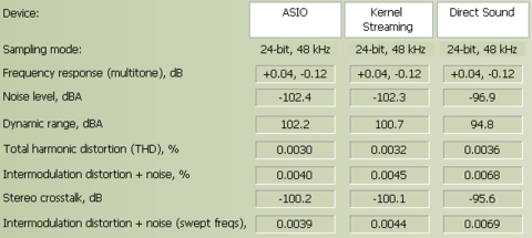

Гость aleyer Опубликовано 6 Апреля, 2009 в 14:45 Жалоба Поделиться Опубликовано 6 Апреля, 2009 в 14:45 а чем хуже Kernel streaming? иногда и лучше. по замерам через RMAA. На слух разницу для себя не стал искать, просто сделал замеры при помощи этой программы, воспроизведение через Foobar2000. Для моей звуковой карты лучше всего оказалось ASIO, для предыдущей Audigy 2 Value - Kernel streaming. Но разница незначительная. А по сравнению с Direct Sound - более чем. Кстати, а как у Goldsmith дела с ASIO и Kernel Streaming? Ссылка на комментарий Поделиться на другие сайты Поделиться
