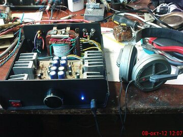

Но, я своего Джона Линсли Худа уже собрал! :smile:
Пустился сразу! Видать хорошая повторяемость схемы, судя по многочисленным китам в нэте.
Вот и я откопал ссылку__https://yvasi.com.ua/index.php?e=&i=130665846659
Содрал оттуда печатку.(Хотя после и печатку в нэте нашел!)
Набил детальками .И запустил ! Выставил пол питания , прогрел с пол часика, снова подкорректировал......Фсе !
Может мне , избалованному автозвуком каменным показалось, немного нехватки низких частот, но, в целом,усилок звучит достойно ! Не шумит, не фонит!
Услышал много ньюансов на своих записях!
Да, кстати, уши у меня 18 Ом Амфитон ТДС-15. Качает на ура !
Если будут вопросы - отвечу.
Ну и в конце -несколько фото.Фоткал весь процесс постройки !
Критика- принимаеЦЦа ! :smile:

Нечего критиковать, все стройными рядами, красиво и элегантно. Даже радиаторы придают шарм.
А как регулируется громкость линейным переменником?
Да ,как то и не особо заметил.Эт такой регулятор, который не надо постоянно крутить.Выставил раз комфортное звучание и все. :smile: Правда бывают треки с чуть большим или меньшим уровнем. :smile:

Худа я давно собрал, и он мне тоже понравился, а вот одежку пока не пошил, только цап собрал, который с ним будет жить в одном кафтане и темброблок доделываю, чтоб не на низкие не на высокие частоты жалоб не было.
Кстати печатку я где-то тут выкладывал, вечером могу фото своего варианта кинуть.
Изменено пользователем mirch
Да. Печатка есть твоя. Я её потом нарыл, когда свою сделал . :smile:
Выкладывай ! Поглядим ! :smile:

Вот! Из цельного куска ясеня)
Без штатива не было резкости, теперь пыль видно, когда я уже корпус доделаю))
Гость akl123
Такую красоту только в прозрачный корпус :smile:
Печатка пленкой оклеена или все-таки на дереве?
:smile: Это фольгированный ЯСЕНит ??? :smile:
Что за древотехнология ??? :smile:

Да пленка конечно, самоклейка. Действительно думал в пластиковый корпус зафигачить, но теперь все поменялось. А опыт есть)
Такую фигню в прозрачный не засунешь
