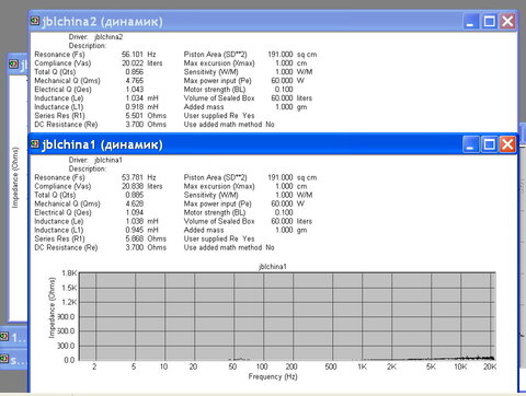

Segun Опубликовано 15 Января, 2018 в 05:41 Жалоба Поделиться Опубликовано 15 Января, 2018 в 05:41 (изменено) ... Мой первый блин.... ну мне конечно нравится как играет, з полосы. ... У меня на нч стоят китайские jbl такие, пытался в фазоинвертор их загнать, гудят, собаки, заткнул порты поролоном и сразу полегчало, ибо не фиг выделываться, у них добротность высокая оказалась, в зя их. Лежат касуны Мк 830, обмерить надо и заменить Изменено 15 Января, 2018 в 05:53 пользователем segun Ссылка на комментарий Поделиться на другие сайты Поделиться
zud Опубликовано 15 Января, 2018 в 06:54 Жалоба Поделиться Опубликовано 15 Января, 2018 в 06:54 Китаёзы эти JBL продают как авто сабы Ссылка на комментарий Поделиться на другие сайты Поделиться
