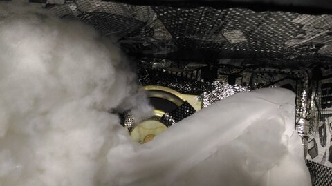

burhanov Опубликовано 16 Ноября, 2017 в 14:00 Жалоба Поделиться Опубликовано 16 Ноября, 2017 в 14:00 А если убрать заднюю стенку и тряпьё?. Лучше-хуже? Пробовал разные варианты. Начал с открытого ящика, при этом открытая часть корпуса излучала очень сильный гул. Потом сделал заднюю стенку и проклеил корпус STP - значительно полегчало, но басов почти не осталось. Затем насверлил в задних стенках отверстий - появился бас, но при этом было слишком много призвуков со стороны НЧ, в купе с выпученной серединой было вообще не айс. Затем сделал мат из марли и синтепона толщиной в пару сантиметров, закрыл заднюю стенку изнутри, Такой же мат разместил со стороны динамиков, стало значительно приятнее слушать. Финальным действием было заполнение корпуса синтепоном, сначала процентов на 70, потом убавил. На чем и остановился. Бас не сильный, но вполне плотный. Изъятием синтепона из корпуса можно его регулировать. В целом очень хороший звук для прослушивания инструментала, попсы, легкого рока, классики, джаза. Очень красиво играют клавишные и духовые инструменты. Естественно клубнях и хеви метл звучит на них не самым лучшим образом. Мне очень нравится как звучит Джипси Кинг и Джесси Кук, отлично играет Queen, из наших понравилось как играет Моральный Кодекс на них. К существенным недостаткам могу отнести очень узкую направленность динамиков, комфортно можно послушать музыку сидя на диване перед колонками, в стороне от них звук совсем другой и совсем не в лучшую сторону. Ссылка на комментарий Поделиться на другие сайты Поделиться

burhanov Опубликовано 16 Ноября, 2017 в 14:23 Жалоба Поделиться Опубликовано 16 Ноября, 2017 в 14:23 Вот обещанные вчера фото внутрянки и задней крышки И фронт еще Ссылка на комментарий Поделиться на другие сайты Поделиться
Yamazaki Опубликовано 16 Ноября, 2017 в 14:41 Жалоба Поделиться Опубликовано 16 Ноября, 2017 в 14:41 НЧ хорошо слышно от 40 Гц. От 30 раза в 2 тише. Ничего не мерял(нечем). Способен ли 4А28 на такое? В паспорте написано от 70 Гц. Кому верить? ... Запросто! Верить ушам, а не глазам) TQWT- разновидность четвертьволнового резонатора, для него работают те же фишки. В частности, масса воздуха, гоняемого по трубе, присоединяется к массе диффузора, позволяя понизить резонансную частоту. Забивка синтепоном "отключает" эту дополнительную массу на более высоких частотах. Если для ФИ обычно граница по -3дБ расположена чуть выше или около резонансной, то в ЧВ она может быть раза в полтора ниже. Ссылка на комментарий Поделиться на другие сайты Поделиться

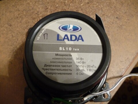

meshin Опубликовано 17 Ноября, 2017 в 01:08 Жалоба Поделиться Опубликовано 17 Ноября, 2017 в 01:08 ... то в ЧВ она может быть раза в полтора ниже. ... Подтверждаю! Вот этот, четырёхдюймовый автодинамик: В "Стене" Тэда Джордана, выдает просто великолепные 60 Герц и старается не подкачать, и на 40 Герцах. Особенно когда навалишь волюмэ! Ссылка на комментарий Поделиться на другие сайты Поделиться

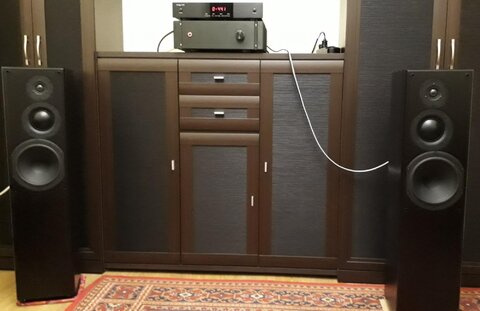

Популярный пост Alex007 Опубликовано 31 Декабря, 2017 в 18:58 Популярный пост Жалоба Поделиться Опубликовано 31 Декабря, 2017 в 18:58 Это моя система, акустику только закончил. 7 Ссылка на комментарий Поделиться на другие сайты Поделиться
michaelgrey Опубликовано 4 Января, 2018 в 17:06 Жалоба Поделиться Опубликовано 4 Января, 2018 в 17:06 Сделано очень хорошо. Отлично. Я бы колонки местами поменял. Ссылка на комментарий Поделиться на другие сайты Поделиться
ads Опубликовано 4 Января, 2018 в 17:53 Жалоба Поделиться Опубликовано 4 Января, 2018 в 17:53 И подробностей бы по ним добавить... Ссылка на комментарий Поделиться на другие сайты Поделиться
Dimonos Опубликовано 4 Января, 2018 в 20:49 Жалоба Поделиться Опубликовано 4 Января, 2018 в 20:49 Я бы колонки местами поменял. Зачем, из эстетических соображений? Ссылка на комментарий Поделиться на другие сайты Поделиться
drummer Опубликовано 5 Января, 2018 в 06:50 Жалоба Поделиться Опубликовано 5 Января, 2018 в 06:50 Стереобаза будет ширше :biggrin: Ссылка на комментарий Поделиться на другие сайты Поделиться
