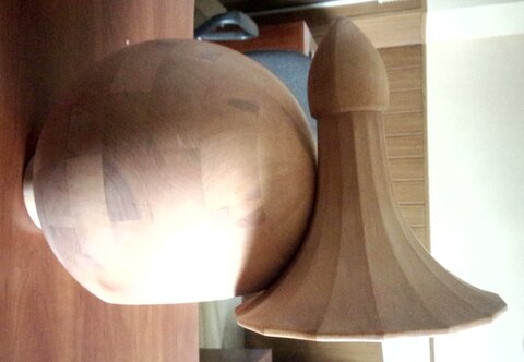

box-771 Опубликовано 23 Октября, 2016 в 23:50 Жалоба Поделиться Опубликовано 23 Октября, 2016 в 23:50 На подходе ещё пара проэктов уже есть готовые рупор и шар.думаю как это соединить,какие будут мысли? 1 Ссылка на комментарий Поделиться на другие сайты Поделиться

Andre_Green Опубликовано 24 Октября, 2016 в 03:09 Жалоба Поделиться Опубликовано 24 Октября, 2016 в 03:09 (изменено) Это не соединять, это разъединять надо. Игорь, у вас в первом проекте совмещены три стиля - английский кабинет, итальянская арка и плюс динамики оформлены в стиле ретро. Это явный перегруз. Достаточно было совместить кабинет и ретро. Единственное чем можно спасти проект это доработать его в стиле "стимпанк" еще более перегрузив мелкими деталями. Тем более фактура подходит. Шар и граммофон, тут постмодернизм и ретро у вас в голом виде. А в таком виде они не совместимы. Играем формами, у Вас есть треугольник (граммофон) и круг (Шар) в идеале должно быть три формы добавим квадрат. В нашем случае это будет куб в который впишется шар. Дальше все просто крышка, дно, ажурные стойки. Внутри шар, сверху граммофон. Легкая конструкция с контрастными цветами черный и белый. Уточняю шар и граммофон белые столик черный. Ножки можно сделать так же в викторианском стиле а столешницу и основание под шар круглыми. Третий проект! Печку с поддувалом надо только слегка изменить. Оформите фазоинвертор как динамики в первом проекте. Тогда конструкция будет выглядеть гораздо легче, а то у нее сейчас такой вид что угля хочется подбросить. Изменено 24 Октября, 2016 в 03:19 пользователем Andre_Green 1 Ссылка на комментарий Поделиться на другие сайты Поделиться

box-771 Опубликовано 24 Октября, 2016 в 07:46 Жалоба Поделиться Опубликовано 24 Октября, 2016 в 07:46 Отвечу,Это не заказ,это просто решили заморочится,но теперь заказ за заказом,у нас наверное всё наоборот и предложения рождают спрос На счёт фаз и их сложения,странно,но они сложились и играют приятно мягко и бас на месте сам удивился,хотя ничего удивительного,потому что тут не корпус делался под динамики а динамики потом переделывались под корпус,а самое главное никаких приборов всё исходя из опыта и на слух,за доноры были взяты дешовые альфарды 806 и полностью переделывались,пищалка автомобильная филипс но опять же переделанная.рупорок к ней для того чтобы немного увеличить громкости для рока на высоких,на счёт фильтров,их нет,ну почти кондёр 2.4μF составной на высокие,0,6 мгн на низ последовательно и средний на прямую,вы конечно скажите не может быть,а я скажу что,"всё таки она вертится",звук есть Ну и потом просто надоело клепать безликие коробочки Рупор и шар тоже сделались просто потому что решили попробовать,и получилось,теперь думаем как применить,хочется чтобы всё вместе стояло,конечно ещё к ним будет что то типа усечённой пирамиды для НЧ на счёт проэкта "печки с поддувалом" на картинке,они почти готовы но в этот раз всё чётко расчитывалось под комплект эйтинов нч 10" сч 10" и вч 1,4",скоро будет готово Ну вот именно для такой бедноты и предполагалось Ссылка на комментарий Поделиться на другие сайты Поделиться

solk34 Опубликовано 24 Октября, 2016 в 10:46 Жалоба Поделиться Опубликовано 24 Октября, 2016 в 10:46 ... Рупор и шар тоже сделались просто потому что решили попробовать,и получилось ... Как делали такую красоту? Ссылка на комментарий Поделиться на другие сайты Поделиться

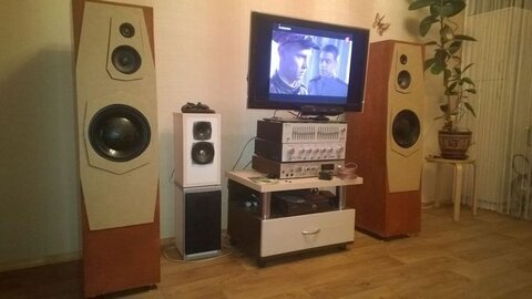

dvb1070 Опубликовано 27 Октября, 2016 в 13:36 Жалоба Поделиться Опубликовано 27 Октября, 2016 в 13:36 Повторение ... Мой первый опыт в колонкостроении. (Простите новичка, не разобрался как пользоваться редактором... :sad: ) 1 Ссылка на комментарий Поделиться на другие сайты Поделиться
TANk Опубликовано 27 Октября, 2016 в 20:11 Жалоба Поделиться Опубликовано 27 Октября, 2016 в 20:11 Вот теперь видно. Судя по маленьким коробочкам слева от усилителя, лукавите - это не первый опыт :smug: Ссылка на комментарий Поделиться на другие сайты Поделиться
