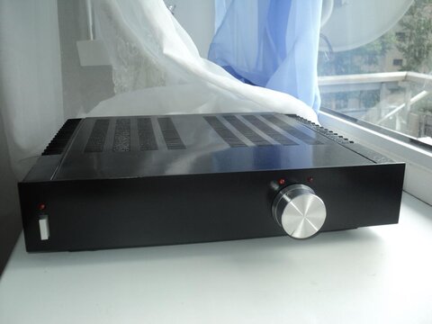

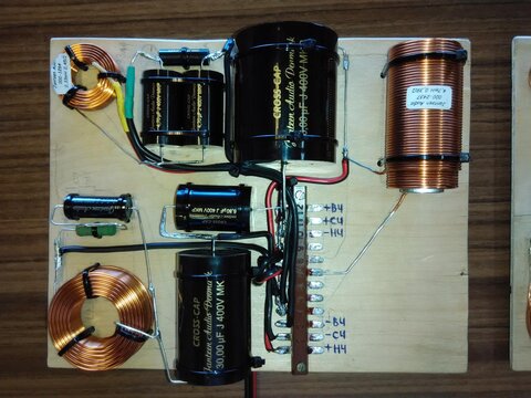

Fuse Опубликовано 29 Ноября, 2015 в 06:05 Жалоба Поделиться Опубликовано 29 Ноября, 2015 в 06:05 (изменено) На что грузить будете (какой усилитель)? Валерий, ОМ 2.5 (в корпусе от Амфитона) А как внутри получилось, и схема фильтра? Александр, расчёты АС не мои, это проект Алексея Александрова (_https://vk.com/album-11364060_133525790). Он рассчитал и изготовил уйму АС. Ниже схема фильтра и собранный (заказывал комплектующие Jantzen, не захотел использовать всякий разнобой: Разница только в том, что я MDF не 16, а 18 мм использовал. На стенках - SGM алюмаст М2, потом ватин 5-7 мм толщиной (другого не найти у нас). Внутри: В СЧ-боксе (он 2.15 л) - 50 г холлофайбера. В остальном объёме - 350 г. Купил подушку 70см х 70см (там оказалось 800г холлофайбера) и разделил на 2 АС. Синтепона не смог найти. У нас вообще скудновато со многими вещами. Вес одной АС в сборе получился 32 кг. Вы где-то профессионально с деревом/мебелью работаете? Игорь, Вы не поверите, но это моя первая работа с деревом :biggrin: Просто использовал автошпаклёвку, автогрунт, автокраску и отнёсся серьёзно к изготовлению. Раз уж взялся за это, решил делать по максимуму. А звук этих АС не берусь описывать, я пока просто наслаждаюсь им (особенно после моих Wharfedale Diamond 10.4)! И спасибо всем за оценку! Изменено 29 Ноября, 2015 в 06:23 пользователем Fuse 3 Ссылка на комментарий Поделиться на другие сайты Поделиться
cbafrunze Опубликовано 29 Ноября, 2015 в 08:01 Жалоба Поделиться Опубликовано 29 Ноября, 2015 в 08:01 Валерий, ОМ 2.5 (в корпусе от Амфитона) Акустика, соответствует Усилителю мощности "Оплеуха Микрухам" Частотный диапазон относительно 10кГц (-0,1дБ) = 25 - 40 000 Гц Максимальная выходная мощность (Нагрузка 8Ом, 1кГц) = 97,4 Вт THD+N (при Pвых<=60Вт, 20кГц) <= 0,0009% THD+N (при максимальной выходной мощности, 1кГц) = 0,003% THD+N (при максимальной выходной мощности, 20кГц) = 0,008% ..... Отличный комплект. :biggrin: :wink: :wink: 1 Ссылка на комментарий Поделиться на другие сайты Поделиться

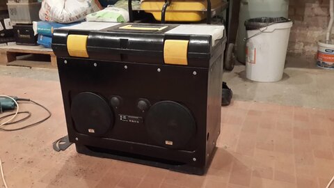

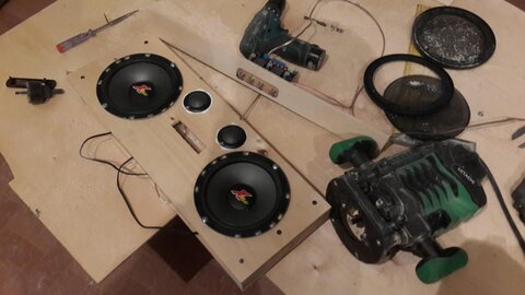

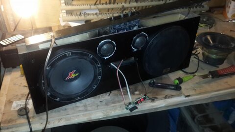

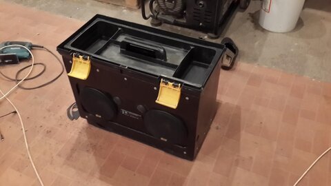

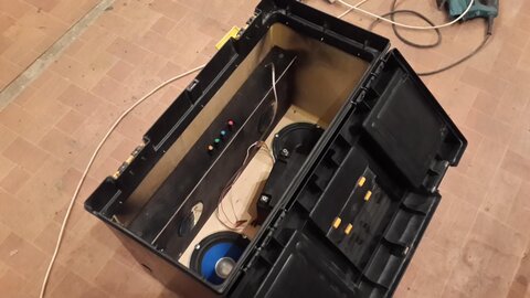

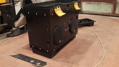

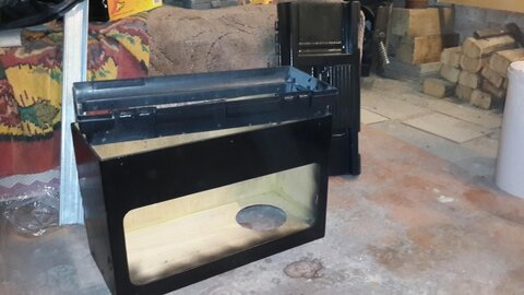

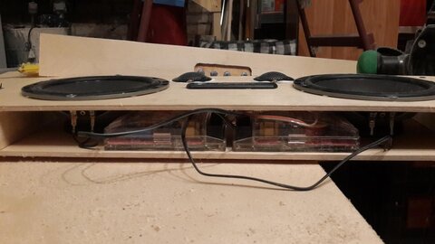

Гость Опубликовано 17 Декабря, 2015 в 22:17 Жалоба Поделиться Опубликовано 17 Декабря, 2015 в 22:17 (изменено) Всем доброго времени суток. Вот опять сваял очередной бумбокс, для работы и отдыха на природе. Качество звучания средне, но местным нравится))))) в общем решил выложить на просмотр, раз тема есть. Имеется ещё видео на ютюбе, но здесь почему-то не вставить. https://www.youtube.com/watch?v=4gZSdnwPvZI Аллилуя видео появилось, модератор просто бог)))) Тогда скину ссылку с прототипом этого ящика, надеюсь добавят если посчитают нужным. http: //www.youtube.com/watch?v=MnhCvpNhFCM&list=PLrJmLNZgwSOWDyZQtmEPqcYhXC2WnlHOI&index=14 Изменено 18 Декабря, 2015 в 22:30 пользователем Гость Ссылка на комментарий Поделиться на другие сайты Поделиться
p.maltsev Опубликовано 18 Декабря, 2015 в 07:09 Жалоба Поделиться Опубликовано 18 Декабря, 2015 в 07:09 Артём, за крышку с отсеком верхнее пять! Можно аккуратно рыбу сушеную уложить под пиво перед выходом на природу :biggrin: Ссылка на комментарий Поделиться на другие сайты Поделиться
StalKer-NightMan Опубликовано 18 Декабря, 2015 в 07:12 Жалоба Поделиться Опубликовано 18 Декабря, 2015 в 07:12 А что, интересненько, Артем. Приемничек туда встроили? Или часики? Про рыбу вообще зачетно, Петр 8-) Ссылка на комментарий Поделиться на другие сайты Поделиться
