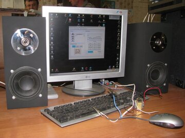

Гость ruberoidd Опубликовано 12 Июля, 2011 в 18:06 Жалоба Поделиться Опубликовано 12 Июля, 2011 в 18:06 Всем здрасте. Самоделка на компонентной автоакустике JBL 5.0c MKII. Динамики эти попали в руки от товарища по работе, когда-то стояли (просто лежали подключенные на полке) они у него в машине, машину продал, а дины остались. Решил собрать полочники мастеру на стол для озвучки компа вместо старых пластмассок Genius. Ну и вот что получилось. Материал - ДСП от старого шифоньера, скручено все саморезами, зашпатлевано, загрунтовано и покрашено черной матовой краской из балончика. Пищалки изначально были предназначены для крепления на стойки, поэтому пришлось мудрить на них новое крепление, тут меня спасли старые жесткие диски от ПК, получилось и красиво, и полезно. Фильтр на пищалки отсутствовал, видимо остался в машине, в интернете вычитал что должен быть кондер на 2,2μF, такой и поставил, на НЧ динамике фильтр-индуктивность на ферритовом стержне приляпана компаундом к корзине динамика (без конденсатора :smile: ). Все это вставлино в вышеописаный корпус заполненый поролоном (ничего под руками не оказалось больше). Ну теперь о звуке. Звук меня немного разочаровал, низ чуть подгуживал (Qts=0,69), середина тихая, зато самые-самые верхи цыкали, аж уши вяли, начал крутить эквалайзер и вот что получилось: 30гц 0дб, 60гц 0дб, 100гц -10дб, 250гц -3дб, 500гц 0дб, 1кгц +4дб, 2кгц +6дб, 4кгц +8дб, 8кгц +7дб, 16кгц -12дб!. Вот так звук наладился, даже можно слушать. Ссылка на комментарий Поделиться на другие сайты Поделиться
TANk Опубликовано 12 Июля, 2011 в 20:40 Жалоба Поделиться Опубликовано 12 Июля, 2011 в 20:40 Хорошо получилось. :smile: Поролон изнутри я бы убрал. Уж лучше совсем без него. В любом магазине "Ткани" купить метр синтепона или ватина (50-100руб в зависимости от толщины и качества). Пристегать степлером к стенкам. Если нет жалания ходить в магазин и тратится, то можно пустить под ножницы старую куртку или пальто (подклад как правило или синтепон или ватин. Очень хорошо на заднюю стенку натуральный мех (пары старых женских зимних сапог вполне хватит) Окна в корзине динамика можно тоже заклеить одним слоем этого же синтепона. Это снизит добротность динамика. По фильтрам в АС посмотреть вот эту статью _https://www.avc.ru/index.php5?module=articles&class=showArticles&configId=4&tpl=single&articleId=6 Катушки фильтров лучше все таки мотать без сердечника. К тому же если эту катушку приклеить к железной раме динамика или к магнитной системе, то во первых изменится ее индуктивность из за близости большого куска магнитного материала, а во вторых появятся потери в катушке связанные с токами Фуко наводимыми в этой самой железке. Так что катушку фильтра от динамика оторвать и прилепить теми же китайскими соплями к задней стенке колонки. Тогда может и не придется эквалайзер насиловать. Колонки и так запоют. :smile: Ссылка на комментарий Поделиться на другие сайты Поделиться
Гость ruberoidd Опубликовано 13 Июля, 2011 в 07:16 Жалоба Поделиться Опубликовано 13 Июля, 2011 в 07:16 На счет поролона все понятно, я так и думал, что это плохой материал для заполнения, однозначно буду менять на синтепон. Ну а катушку нч-фильтра мотал и приляпывал к динамику не я, это было сделано производителем, думаю вобще ее отключить, т.к похоже она отрезает от звука то, чего как раз не хватает. Ссылка на комментарий Поделиться на другие сайты Поделиться

alex.co Опубликовано 17 Ноября, 2011 в 16:05 Жалоба Поделиться Опубликовано 17 Ноября, 2011 в 16:05 Ну теперь о звуке. Звук меня немного разочаровал, низ чуть подгуживал (Qts=0,69), середина тихая, зато самые-самые верхи цыкали, аж уши вяли, начал крутить эквалайзер и вот что получилось: 30гц 0дб, 60гц 0дб, 100гц -10дб, 250гц -3дб, 500гц 0дб, 1кгц +4дб, 2кгц +6дб, 4кгц +8дб, 8кгц +7дб, 16кгц -12дб!. Вот так звук наладился, даже можно слушать. Все мы достаточно технически "подкованы" но увы без измерительного инструмента так и будем выслушивать свою акустику Нравится -Не нравится?????? Ссылка на комментарий Поделиться на другие сайты Поделиться
