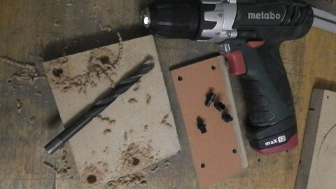

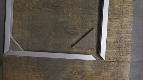

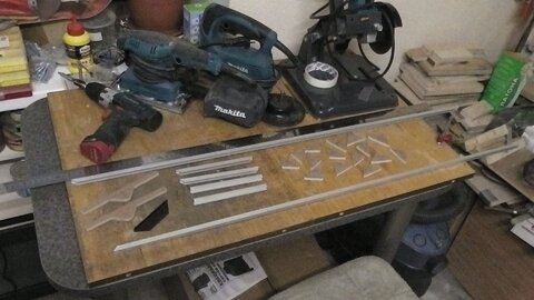

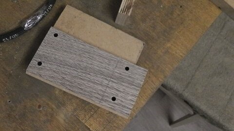

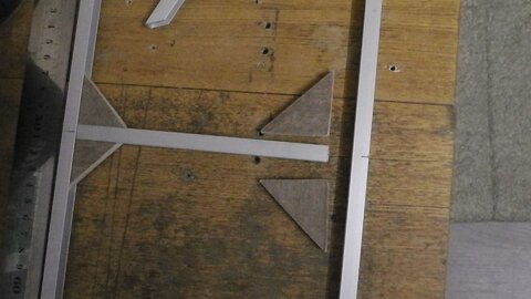

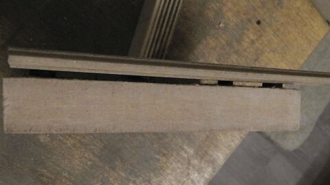

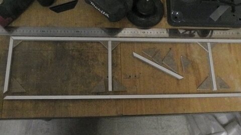

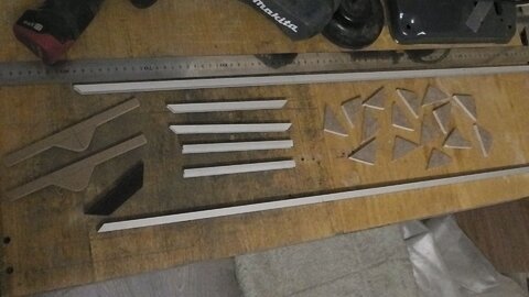

Гость OTTO Опубликовано 13 Марта, 2014 в 19:30 Жалоба Поделиться Опубликовано 13 Марта, 2014 в 19:30 Вот как делаю я но не всегда. Данные грили будут стоять на новой акустике(заканчиваю), но скорее всего на неодимовых магнитах... Как и собирался , далее выкладываю процесс изготовления рамы для грилей из алюминиевого профиля(прочный и лёгкий) ,и некоторые фишки для эконом-колхоза с проверенным и качественным результатом....На фото: профиль алюм кромочный П и Р образный(распорки) для кухонных экранов , пластиковые фишки-крепёж .для обшивки автомобильных салонов(можно заменить мебельными металлическими полкодержателями _размеры е же), шланг резиновый в х/б оплётке(хорошо вклеивать) обратка бензонасоса - всё из автомагазина.... свёрла - 6.1мм, 10мм....Про ткани я уже ранее писал... Делал так уже сотню раз и буду делать - РАБОТАЕТ БЕЗОТКАЗНО !!! Ну и фотка моих колов(для сея), что сейчас на "стапеле" , под них и грили с алюминиевой рамкой на неодимовых магнитах.... Что непонятно - спрашивайте, отвечу ... Добавлено после раздумий: хреново что фотки сразу все залить не могу Добавлено после раздумий: вот Добавлено после раздумий: вот Добавлено после раздумий: и вот Добавлено после раздумий: и вот ещё Добавлено после раздумий: и совсем уже вот :smile: Ссылка на комментарий Поделиться на другие сайты Поделиться

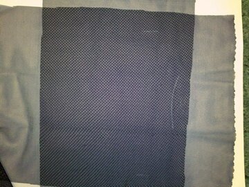

Dimonos Опубликовано 27 Апреля, 2015 в 14:22 Автор Жалоба Поделиться Опубликовано 27 Апреля, 2015 в 14:22 Я коротенько. Попалась вот такая картинка Появился повод провести простенькие тесты с обычной трикотажной тканью. В том смысле, что не аудиофильской. Оказалось все не так страшно. Думаю коментировать не требуется. Ссылка на комментарий Поделиться на другие сайты Поделиться
Datagor Опубликовано 27 Апреля, 2015 в 15:48 Жалоба Поделиться Опубликовано 27 Апреля, 2015 в 15:48 Дима, комментировать необязательно, но некое резюме (вывод) нужен. Я правильно понимаю, что различия пренебрежимо малы? Ссылка на комментарий Поделиться на другие сайты Поделиться
Dimonos Опубликовано 27 Апреля, 2015 в 16:21 Автор Жалоба Поделиться Опубликовано 27 Апреля, 2015 в 16:21 Привет, Игорь. Чтобы сделать об'ективный вывод, нужны приличные исследования . По крайней мере приличный ассортимент тканей, и с "той" стороны тоже. Вопрос был такой: даст ли применение грилей из обычный( швейных так сказать) тканей, с разумным подходом к их выбору, такой ужас, какой виден на рекламной картинке. Вывод- нет, лично я не вижу, и не слышу. Это не только мое мнение. Естественно, если выбрать неграмотно, например поставить драп или бязь или гардину какую нибудь, результат может быть плачевный. И желательно также не сбрасывать со счетов саму рамку гриля. Если от нее будут отражения, ситуация изменится. Тест проводился так, чтобы исключить влияние всего, кроме самой ткани. По графикам видно, что изменения в АЧХ мизерные и в основном на вч, когда ткань плотнее. Мучаться по этому поводу не стоит, гриль можно снимать и слушать без оного. Если же большую роль играет внешний вид: фактура ткани и цвет, и если акустика приличной стоимости есть смысл обращаться за специальной акустической тканью, хотя бы потому, что выбор там намного больше. Ну и если денег не жалко. Так годится? Зы. Надпись" обычная ткань" на рекламной картинке кроме смеха и недоумения ничего не вызывает. Ну еще недоверие в правильности картинки. Полагаю авторы лопухнулись. Ссылка на комментарий Поделиться на другие сайты Поделиться
andrew_spb Опубликовано 27 Апреля, 2015 в 18:29 Жалоба Поделиться Опубликовано 27 Апреля, 2015 в 18:29 (изменено) Зы. Надпись" обычная ткань" на рекламной картинке кроме смеха и недоумения ничего не вызывает. Ну еще недоверие в правильности картинки.Полагаю авторы лопухнулись. Не столько лопухнулись, сколько опять "реклама золотых проводов и разьемов". Выпускаемая ранее в СССР "радиоткань" была синтетической с гладкими нитками (без махры) и малоэлектростатична (чтобы пыли не брать). Ее основная задача была "не трепыхаться и не хлопать на ветру от басов". Еще давно в Радио был предложен ее аналог - натянутое ХБ редкое, прокрашенное маслянной или нитрокраской (не помню счас), чтобы все "махрушки" ниток втянулись. Получалась этакая ткань-сетка, отлично пропускающая ВЧ. Нет, если использовать для обтяжки махровое полотенце, плотно вязанный свитер или гардину с дивана - то ВЧ (а может и СЧ) она завалит... но до такого надеюсь никто умом не дойдет... Изменено 27 Апреля, 2015 в 18:30 пользователем andrew_spb Ссылка на комментарий Поделиться на другие сайты Поделиться
