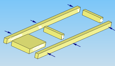

post-7055-1289601929_thumb.png Отрезаю от заготовок 4шт длиной 500мм и 2 шт 120-(15+15)= 90мм. Внизу будет закругление, поэтому заготовка другая. Клею рамку. Прмазываю места стыков клеем ПВА, кладу это на ровную поверхность и руками сжимаю.
post-7055-1289602462_thumb.png Так и оставляю. Когда клей схватится, можно работать дальше. Можно частями: Вехняя поперечина+правая вертикальная отдельно. Нижняя поперечина+левая вертикальная отдельно. Потом склеить целиком. Сверлю в местах соединений отвестия под шканты( миллиметров 5-6 , по диаметру шканта), вклеиваю шканты. Все ,что снаружи торчит обрезаю. Шканты для прочности соединения.
