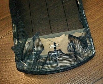

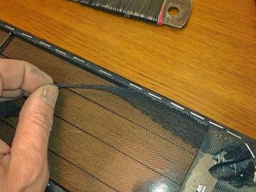

Dimonos Опубликовано 31 Марта, 2013 в 13:58 Автор Жалоба Поделиться Опубликовано 31 Марта, 2013 в 13:58 (изменено) Обтянул 1 гриль тканью. Рамку покрасил матовой краской из баллончика. Не смотря на надпись"матовая", нифига она не матовая, то бишь не полностью, некий блеск все равно есть. Поэтому низ и верх рамки заклеил плотным трикотажем и обрезал по краю. Предполагалось, что ткань буду натягивать слабо, поэтому натянул еще 3 капроновых нитки вдоль рамки. Перво наперво нужно вырезать ткань по рамке с запасом. Если хотите очень хорошо нужно обратить внимание на долевую и как идут волокна. Т.е в каком напрвлении ткань тянется больше, а куда меньше. И ориентировать обе штуки одинаково. Затем нужно определить приблизительно степень натяжения и соответственно размер по ширине и длине ткани в растянутом виде. Точных рецептов не знаю, все на глазок. Учитывайте, что после полной натяжки степень натяжения сильно возрастет, не переборщите. Лучше этот параметр вначале задать послабее . Сначала можно слегка натягивая ткань, закрепить ее временно по длинне. Одной скобкой по центру рамки, сверху и снизу. Зафиксировать временно. Затем определить степень натяжения в центре. Ставим отметку мелом. Обычный мел, без всяких хитростей. Он должен потом легко стереться влажной тряпкой. Это и есть ширина, размер, который надо нанести при разметке на ткань. Хотите, можно разлинеить ткань в квадратики, потом по эти квадратикам будете контролировать равномерность натяжки. Низ и верх, длину, нужно пометить тоже. Теперь снимаем ткань, и чертим мелом прямоугольник по вышеснятым размерам. Там где на ткани мел-это лицо, иначе потом ничего не увидите. Возвращаем на место, по меткам верх и низ. по одной скобе по центру, и пока временно. Ткань натянута по длине. Натягиваем по ширине в центре, ориентируясь на меловые линии. Если перевернуть и посмотреть, будет такая картинка: Теперь продолжаем: от центра, приблизительно через 8-10см, (определите сами)но не рядом, прибиваете (натягивая ткань ориентируясь на меловые линии) следующие скобы. Причем прибив с одной стороны, сразу прибиваете с другой, напротив. Таким образом потихоньку расходясь от центра натягиваете ткань к краям. Получается такая картинка: Не доходя до краев (верх и низ гриля) 2-3см останавливаетесь. До самих крае догонять не надо. Теперь нужно аккуратно обтянуть края, углы рамки. Делите угол рамки мысленно пополам, стягиваете ткань рукой и тянете по биссектрисе угла. Смотрите с лица как ложится и если гут, прибиваете с изнанки скобой : То же самое с другим углом: Распределяя ткань равномерно добиваете верх и низ: Так как мы прибивали через 8-10 см, ткань еще натянута не полностью и наша размеченная линия должна быть как синусоида. Выправляем ее, добивая промежутки. Все проверяем и радуемся. Осталось проклеить края и обрезать ткань, как того требует замысел. Добавлено после раздумий: Вид лица. Сетка с необрезанными краями: Проклеиваем и обрезаем края Смываем мел и снимаем мусор. Радуемся окончательно. Блокбастер снят, надо бы смонтировать и озвучить. Покупайте билеты. Заодно и 2 сетка готова. Изменено 31 Марта, 2013 в 14:01 пользователем dimonos Ссылка на комментарий Поделиться на другие сайты Поделиться
Гость rubenlukin Опубликовано 31 Марта, 2013 в 19:56 Жалоба Поделиться Опубликовано 31 Марта, 2013 в 19:56 Виталя, спасибо, зафиксировал. Дима, не буду дифирамбы петь -- глазу не понравилось. Чистый функционал как защита от кошачьих коготков с такой тканюшкой -- тоже под серьёзным сомнением. off Когда будут свободные средства на билеты до Минска и обратно -- заявлюсь на прослушку, привезу макеевского махана, говорят, он правильный :smile: Ссылка на комментарий Поделиться на другие сайты Поделиться

Dimonos Опубликовано 1 Апреля, 2013 в 21:52 Автор Жалоба Поделиться Опубликовано 1 Апреля, 2013 в 21:52 (изменено) Ребята, вы чего? Само собой понятно, что через такую сетку все будет видно. Тем более на белом фоне. И тем более на фото со вспышкой. Реально оно смотрится чуть менее прозрачно, даже при полном свете ( 100 х4 лампы накаливания): ( смотреть на экран перпендикулярно монитору) Натянул бы белую сетку на белую рамку просвета бы такого не было вообще. К тому же кто сказал, что динамики и перед АС под сеткой не должен быть виден? Лучше скажите, доступно и понятно ли разрисовал обтяжку? Не нужно ли еще пояснения? Потому, как есть еще 2 каркаса и не все еще потеряно. ОФФ. Было сильно невтерпеж опять включить найденные АС. Перепаивал провода. Другие, и соединения под 8 ом. Включил. Успел к 21.30. Ожидал одного, получил другое. Во первых- все таки динамики должны быть хорошими а не абы чем. Во вторых- расстояния в 1.9 метра от АС до головы явно мало. Прошлый раз оценивал на расстоянии в 4 метра, было по другому. Теперь же это просто длинные стереоколонки. Какой то эффект есть, но мизерный. Я бы отнес или себя или колонки, но сзади стена, а за колонками балкон. Поэтому под очень большим сомнением мой переход на ЛМ. В третьих-ожидал резкого звука с выпяченной серединой, получил очень мягкий звук с нормальной серединой и с завалом на ВЧ. Завал на ВЧ понятен, динамики такие, они так и звучат в отдельности, а остальное мне непонятно нифига. Т.е над этим надо поработать, попробовать добавить пищалку и нормально толком подключить и часто слушать, чтобы все толком прогреть, потому как в таком звуке, что то зацепило. Изменено 1 Апреля, 2013 в 21:53 пользователем dimonos Ссылка на комментарий Поделиться на другие сайты Поделиться
Гость rubenlukin Опубликовано 2 Апреля, 2013 в 13:16 Жалоба Поделиться Опубликовано 2 Апреля, 2013 в 13:16 Лучше скажите, доступно и понятно ли разрисовал обтяжку? Не нужно ли еще пояснения?Потому, как есть еще 2 каркаса и не все еще потеряно. Да, понятно, наглядно, вопросов нет. Обнаружил в тумбочке нехилый обрезок OSB 8-мм. Но за штапиком все равно съезжу, мне ещё и фигурный нужен. Ссылка на комментарий Поделиться на другие сайты Поделиться
