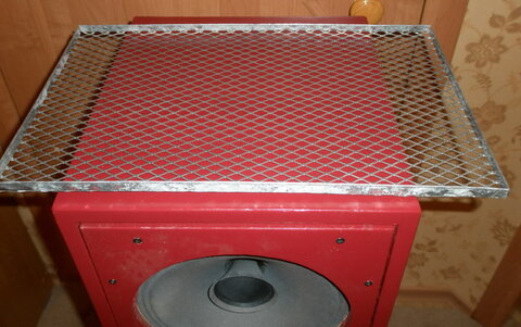

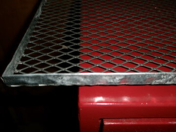

mtihonov Опубликовано 14 Ноября, 2010 в 12:02 Жалоба Поделиться Опубликовано 14 Ноября, 2010 в 12:02 А я вот такие грили для колонок изготовил. Сделал из металлической сетки, купленной на базаре. Окантовка - из металлической полосы толщиной чуть больше чем железо от консервных банок. Способ соединения П- образных полосок с сеткой гриля - чисто механический. Просто полосы обжаты через резиновые листы. За счет того что сетка есть сетка, места полос окантовки , где не попала сетка, промялась внутрь и окантовка прочно закрепилась на ней. В идеале было бы хорошо пропаять углы медью или латунью. Но своей паяльной высокотемпературной станции нет, а идти на поклон к радиаторщикам в автосервис - влом. Да боюсь и денег захотят срубить тамошние паяльники не маленькие. Мол нестандартная работа и т. д. и т. п. Так что пока так пусть пасидят на колонках... Ссылка на комментарий Поделиться на другие сайты Поделиться

mtihonov Опубликовано 14 Ноября, 2010 в 15:28 Жалоба Поделиться Опубликовано 14 Ноября, 2010 в 15:28 (изменено) ... это решётки от воздушных фильтров а/м КАМАЗ. А ещё можно применить застёжки "велькро" (репейник), только их нужно степлером крепить... Нет,не от КАМАЗов! У нас такие сетки продают метрами их рулонов. Есть разной толщины и размером ячеек. Сетка вроде как оцинкованная или другое какое-то антикоррозийное покрытие есть... Кстати, любовь к металлическим защитам осталась с молодости, когда работал с ВИА. Уж больно было много любителей на танцах пальцами в диффузоры потыкать... Изменено 14 Ноября, 2010 в 15:46 пользователем mtihonov Ссылка на комментарий Поделиться на другие сайты Поделиться
Гость kton Опубликовано 14 Ноября, 2010 в 15:55 Жалоба Поделиться Опубликовано 14 Ноября, 2010 в 15:55 Такая сетка применяется при установке вентиляционных систем больших помещений.Крепится на заборные окна вентиляции(круглые,квадратные,прямоугольные),вырезается по месту.Сетка оцинкована,очень прочная,по сравнению с фильтров "КАМАЗа" выглядит грубее,ячейка покрупнее.При большой площади (периметр) использования резонирует на НЧ.Испытывал сам,была возможность нарезать разные круги. Ссылка на комментарий Поделиться на другие сайты Поделиться
mtihonov Опубликовано 14 Ноября, 2010 в 16:15 Жалоба Поделиться Опубликовано 14 Ноября, 2010 в 16:15 Такая сетка применяется при установке вентиляционных систем больших помещений.Крепится на заборные окна вентиляции(круглые,квадратные,прямоугольные),вырезается по месту.Сетка оцинкована,очень прочная,по сравнению с фильтров "КАМАЗа" выглядит грубее,ячейка покрупнее.При большой площади (периметр) использования резонирует на НЧ.Испытывал сам,была возможность нарезать разные круги. Если колонка из толстого материала и сама не резонирует, то и с сеткой, я думаю, резонировать не будет. Ведь акустическое сопротивление такой сетки весьма мало. По крайней мере я у себя пока призвуков от сетки не услышал, надо будет повнимательнее послушать... Ссылка на комментарий Поделиться на другие сайты Поделиться
Гость kton Опубликовано 14 Ноября, 2010 в 17:38 Жалоба Поделиться Опубликовано 14 Ноября, 2010 в 17:38 Я не пробовал делать выпуклость сетки наружу, создавая дополнительную жёсткость,как на многих грилях в промышленном исполнении.Там-то есть спецформы,прессующие выпуклость красиво.Небольшой гриль "на коленках" ещё как-то можно прессануть,а вот с твоим подумать надо.Хотя ,если не зудит..Мои грили с такой пробной сеткой с двумя ГД3030 (ШП) с хорошо собранным корпусом подзванивали.Решётка полностью закрывала "лицо колонки".Размеры примерно были 500мм на 1200мм.Оставил родные,круглые. Ссылка на комментарий Поделиться на другие сайты Поделиться
