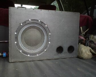

Гость ivangrozniy Опубликовано 20 Мая, 2009 в 15:33 Жалоба Поделиться Опубликовано 20 Мая, 2009 в 15:33 На счет трубы как раз хотел спросить, она у меня не 44 в диаметре как по схеме а 45 это сильно страшно? и не надо ли поменять в связи с этим длину? Ссылка на комментарий Поделиться на другие сайты Поделиться
Гость mikky Опубликовано 20 Мая, 2009 в 15:47 Жалоба Поделиться Опубликовано 20 Мая, 2009 в 15:47 В идеале то её вовсе настраивать надо.. Ссылка на комментарий Поделиться на другие сайты Поделиться
Гость covvol Опубликовано 20 Мая, 2009 в 16:07 Жалоба Поделиться Опубликовано 20 Мая, 2009 в 16:07 Разница в 1 мм не заметна даже при измерениях (+1-1,5 Гц ) А вот при настройке лучше иметь трубки разных длин (с шагом 1,5-2 см), которые можно временно устанавливать даже снаружи с помощью пластилина. Там где труба длинная - настройка на нижнюю воспроизводимою частоту, где короткая - на вверхнюю. Громкость крайних частот и середины между ними должна быть примерно одинакова. Ссылка на комментарий Поделиться на другие сайты Поделиться
Гость mikky Опубликовано 21 Мая, 2009 в 01:39 Жалоба Поделиться Опубликовано 21 Мая, 2009 в 01:39 Я так понимаю, што разница в 1 мм диаметра не сильно заметна будет на короткой трубе, а с увеличением длины будет сказываться всё больше и больше, ибо из физики ещё помним что в формуле звучащего столба ∅ участвует... Ссылка на комментарий Поделиться на другие сайты Поделиться
Гость ivangrozniy Опубликовано 21 Мая, 2009 в 06:37 Жалоба Поделиться Опубликовано 21 Мая, 2009 в 06:37 Скажите а как именно влияет изменение длины трубы на частоту? Например увеличение короткой трубы к чему приведет? Ссылка на комментарий Поделиться на другие сайты Поделиться
meshin Опубликовано 21 Мая, 2009 в 07:26 Жалоба Поделиться Опубликовано 21 Мая, 2009 в 07:26 На данный момент хочу сказать по данному оформлению вот что. Обе камеры имеют очень маленький объём. Если посчитать частоту настройки каждой (без динамиков), То получается Fr с длинной трубой=39гц. Fr скороткой 79гц. Расстояние между настройками одна октава. Моё любимое сочетание. Длинную трубу я укоротил бы на 10-15 мм. Частота поднимется до 40 герц, зато исчезнет виртуальное удлинение трубы. От внутреннего торца трубы до задней стенки расстояние не должно превышать внутреннего диаметра трубы. При толщине передней стенки 20мм и длине трубы 235мм до стенки ровно 35 мм, а это никак не 44мм. Если вместо короткой трубы ∅ 44 мм установить трубу с внутренним ∅ 63 мм (бумажная туба от ПЕМОЛЮКСа) и длиной 95 мм, то частота настройки данной камеры сохранится. Но воли динамику добавится. Изменяя длину( увеличивая) трубы при её неизменном диаметре снижаем частоту настройки. Ссылка на комментарий Поделиться на другие сайты Поделиться
Гость ivangrozniy Опубликовано 21 Мая, 2009 в 11:41 Жалоба Поделиться Опубликовано 21 Мая, 2009 в 11:41 У меня тлщина стенки не 20 а 15 так что получается еще меньше. Вообще толщины стенки 15 мм хватит? По изменению частоты в зависимости от длины все понял спасибо. Ссылка на комментарий Поделиться на другие сайты Поделиться
meshin Опубликовано 21 Мая, 2009 в 14:05 Жалоба Поделиться Опубликовано 21 Мая, 2009 в 14:05 У меня тлщина стенки не 20 а 15. Вообще толщины стенки 15 мм хватит? Такой толщины хватит. Линейные размеры стенок камер малы. А перегородка для крепления динамиков ещё и является как бы шпангоутом. Ссылка на комментарий Поделиться на другие сайты Поделиться
Гость ivangrozniy Опубликовано 22 Мая, 2009 в 04:49 Жалоба Поделиться Опубликовано 22 Мая, 2009 в 04:49 Еще вопрос: Трубы надо чем нибудь обматывать или нет? Ссылка на комментарий Поделиться на другие сайты Поделиться
meshin Опубликовано 22 Мая, 2009 в 05:09 Жалоба Поделиться Опубликовано 22 Мая, 2009 в 05:09 Еще вопрос: Трубы надо чем нибудь обматывать или нет? Не принципиально. Интереса ради можно и мотнуть. В данной конструкции я этого не делал. Ссылка на комментарий Поделиться на другие сайты Поделиться
Гость mikky Опубликовано 22 Мая, 2009 в 08:44 Жалоба Поделиться Опубликовано 22 Мая, 2009 в 08:44 У меня тлщина стенки не 20 а 15 так что получается еще меньше. Вообще толщины стенки 15 мм хватит? Я делаю из ДСП - принципиально...Соответственно , если не фанерованая то 15,а фанерованая 16 мм получается.Из фанеры хуже, более звонкий корпус, ДСП лучше глушит.Фанерованая лучше, т.к. шпон "вяжет" ДСП и не будет выкрашиваться.К тому же материал доступнее - на помойке постоянно старая мебель :smile:.Фазы думаю лучше обмотать - на одной клнструкции у товарища звенели на собственной частоте (не настройки, а видимо, самого материала) фазы выточеные из дюраля.Именно этим меня привлекла труба под фазы (см.выше) - толстая и глухая...Но, если материал не звонкий, может и не надо. 2 meshin На одной конструкции видел фаз не трубой, а со скошенной внутренней кромкой.Сказали что получается более "размытая" настройка фаза без явного пика.Послушать не было возможности, ибо всё было не вкомплекте.Как прокомментируешь такое решение? Ссылка на комментарий Поделиться на другие сайты Поделиться
meshin Опубликовано 22 Мая, 2009 в 13:28 Жалоба Поделиться Опубликовано 22 Мая, 2009 в 13:28 2 meshin На одной конструкции видел фаз не трубой, а со скошенной внутренней кромкой.Сказали что получается более "размытая" настройка фаза без явного пика.Послушать не было возможности, ибо всё было не вкомплекте.Как прокомментируешь такое решение? Прямого сравнения звучания труб ФИ с косым и прямым срезом я не проводил. Но автосаб с таким срезом труб из-за конструктива корпуса делал. Уж что там придумать можно, кроме увеличения площади входного отверстия, я и не знаю. Выходное-то остаётся неизменным! Если вкладывать какой-то смысл в косой срез входного отверстия, то рука должна тянуться сделать подобное и с выходным отверстием. Ссылка на комментарий Поделиться на другие сайты Поделиться
