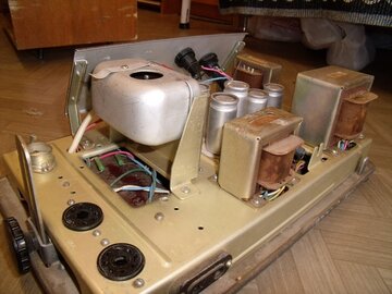

S90fan Опубликовано 15 Мая, 2010 в 09:53 Жалоба Поделиться Опубликовано 15 Мая, 2010 в 09:53 Сегодня друг принёс мне сии девайсы. Не хватает ламп. Радиола была покрыта многовековым налётом пыли. Немного отчистил. Хочу её восстановить, либо переделать в что-то простое, ламповое, стерео и маломощное. Есть в усмерть убитые потроха похожего устройства, без ламп, но с трансами. Надписей не сохранилось, но сдаётся мне, что трансы одинаковы (откуда, собственно, и возникла мысль о стерео). В усилителе из ламп остался кенотрон (это ж кенотрон?) и убитый фотоумножитель. Трансы выглядят намного приятнее, чем в радиоле, да и вообще, неплохо он сохранился, если не считать вытащенных ламп. Подскажите, пожалуйста, какие лампы отсутствуют в радиоле, если можно, скиньте её схемку. Интереует возможность сборки стерео уся с использованием трансов от этой радиолы и имеющихся полуистлевших останков другой. Если такая возможность существует, был бы благодарен за помощь советом и схемой. По усилителю Кинап. Хотелось бы выкинуть оттуда лишнее и использовать для ознакомления с "ламповым" звуком. Если понравится, искать такой же. Подскажите, как с ним быть. Ну и схемку, пожалуйста, если есть. Смущает надпись "Сеть 110В~". Это как? Сделал много фоток, но поместились только две. Как ещё выложить? Ссылка на комментарий Поделиться на другие сайты Поделиться
Ser.Balashoff Опубликовано 15 Мая, 2010 в 10:14 Жалоба Поделиться Опубликовано 15 Мая, 2010 в 10:14 Кенотрон - это специальная лампа для выпрямления переменного напряжения. аналог современных полупроводниковых выпрямительных диодов. На картинке ламп не видно. Видимо, Вы иммеете ввиду ребристую структуру рядом с трансформатором. Эта штукенция называется селеновый выпрямитель и выполняет функцию кенотрона, т.е. выпрямляет пременное напряжение. А насчет фотоумножителя... это Вы погорячились. Этот девайс, именно девайс (а не радиоэлемент), в приемниках никогда не применялся. Поищите в инете, что такое фотоумножитель :smile: Ссылка на комментарий Поделиться на другие сайты Поделиться
S90fan Опубликовано 15 Мая, 2010 в 10:39 Жалоба Поделиться Опубликовано 15 Мая, 2010 в 10:39 Кенотрон (вроде) зовут 6Ц5С, он был в усиле Кинап, я его вытащил. Что такое селеновый выпрямитель знаю, не дебил. Но в лампах пока не очень. Фотоумножитель (вроде), зовут ФЭУ-2, в усиле для чтения звуковой дорожки с плёнки. А не в приёмнике. Нету в усиле 6Н2П и 6П6С (таким дали). Вроде отделил в тексте одно от другого, так нет же... Как насчет по делу? Вот ещё фоты, усилитель: Ссылка на комментарий Поделиться на другие сайты Поделиться
Гость mastersound Опубликовано 15 Мая, 2010 в 10:50 Жалоба Поделиться Опубликовано 15 Мая, 2010 в 10:50 Радиола была покрыта многовековым налётом пыли. Немного отчистил. Хочу её восстановить, либо переделать в что-то простое, ламповое, стерео и маломощное. Есть в усмерть убитые потроха похожего устройства, без ламп, но с трансами. Надписей не сохранилось, но сдаётся мне, что трансы одинаковы (откуда, собственно, и возникла мысль о стерео). Конечно можно попробовать, для начала нужно постараться восстановить работу радиолы, а затем уже пробовать второй канал из остальных потрохов. Схема радиолы _https://www.rw6ase.-мы не распространяем ссылки на [народ.ру]-/r/rekord/rekord68_2.html В усилителе из ламп остался кенотрон (это ж кенотрон?) и убитый фотоумножитель. нет не фотоумножитель, это светопреобразующая лампа ФЭУ-2 от киноустановки, _https://audioportal.su/showthread.php?t=28294 По усилителю Кинап. Хотелось бы выкинуть оттуда лишнее и использовать для ознакомления с "ламповым" звуком. Если понравится, искать такой же. Подскажите, как с ним быть. Оставить на потом, для начала поработай с радиолой. Схема усилителя _https://www.vegalab.ru/forum/showthread.php/26580 Смущает надпись "Сеть 110В~". Это как? Да - кинопроэктные усилители питалась от 110 вольт, для 220 нужен автотрансформатор или перематывать родной... Сделал много фоток, но поместились только две. Как ещё выложить? делай фото с меньшим разрешением, как в первом посту- я исправил :smile: Ссылка на комментарий Поделиться на другие сайты Поделиться
