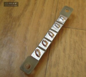

Гость fast_mutant Опубликовано 12 Марта, 2015 в 06:30 Жалоба Поделиться Опубликовано 12 Марта, 2015 в 06:30 Да там простая панелька от октальной лампы притянута к корпусу через шайбу клепочкой (ее, кстати, видно на одной из фотографий), и ноги у панельки разогнуты "звездой". Ну нет у меня монтажных стоек, и не знаю, где их сейчас можно взять. Ссылка на комментарий Поделиться на другие сайты Поделиться
Ubiks Опубликовано 12 Марта, 2015 в 15:32 Жалоба Поделиться Опубликовано 12 Марта, 2015 в 15:32 Да там простая панелька от октальной лампы притянута к корпусу через шайбу клепочкой (ее, кстати, видно на одной из фотографий), и ноги у панельки разогнуты "звездой". Ну нет у меня монтажных стоек, и не знаю, где их сейчас можно взять. Текстолит, 1,0 мм медь, слесарные комплект радиолюбителя. Ссылка на комментарий Поделиться на другие сайты Поделиться
Гость avals Опубликовано 12 Марта, 2015 в 22:34 Жалоба Поделиться Опубликовано 12 Марта, 2015 в 22:34 Ну нет у меня монтажных стоек, и не знаю, где их сейчас можно взять. Как вариант, на eBay. А, вообще, слабо верится, что это такой уж дефицит. Тем более, в Ваших местах. Ссылка на комментарий Поделиться на другие сайты Поделиться
Dolboyacher Опубликовано 13 Марта, 2015 в 07:39 Жалоба Поделиться Опубликовано 13 Марта, 2015 в 07:39 (изменено) Всем, доброе утро! На АП подглядел еще такой способ изготовления монтажных панелек. Можно даже использовать не фольгированный текстолит просто снизу спаять между собой концы проволоки, держится , проверенно. Получается очень эстетично и практично. Кольцо получаем наматывая на гладкую часть сверла, например. Правда, в Москве и Питере достать покупные стандартные панельки не проблема. Изменено 13 Марта, 2015 в 07:44 пользователем Dolboyacher 1 Ссылка на комментарий Поделиться на другие сайты Поделиться
Гость fast_mutant Опубликовано 13 Марта, 2015 в 15:14 Жалоба Поделиться Опубликовано 13 Марта, 2015 в 15:14 Всем, доброе утро! На АП подглядел еще такой способ изготовления монтажных панелек. Можно даже использовать не фольгированный текстолит просто снизу спаять между собой концы проволоки, держится , проверенно. Получается очень эстетично и практично. Кольцо получаем наматывая на гладкую часть сверла, например.Правда, в Москве и Питере достать покупные стандартные панельки не проблема. Да, нормально смотрится. И накрутить можно сколько надо. Ссылка на комментарий Поделиться на другие сайты Поделиться
