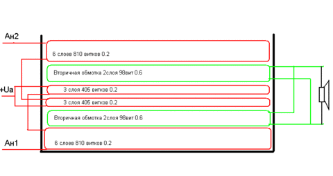

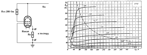

Можно попробовать Лофти-Уайт собрать.
6Ж43П на вход, ГУ-50 на выход. Выходные трансформаторы на железе от ОСМ1-0.16. ТС180 или ТСШ170 перемотать под силовой.
Вот примерно такой вариант.
Или же 6С4П (6С3П, 6С2П) 2 штуки в СРПП каскаде на вход, и 6П36С на выход. По трансформаторам рекомендации такие же.
По поводу использования ТСШ170 в качестве силового можно посмотреть схему БП из 1-го поста этой темы
https://forum.datagor.ru/index.php?showtopic=252
