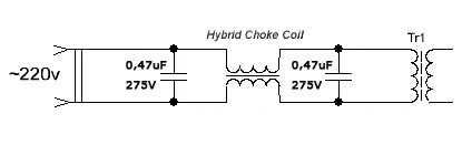

Гость lamaka Опубликовано 31 Мая, 2011 в 09:57 Жалоба Поделиться Опубликовано 31 Мая, 2011 в 09:57 (изменено) я во всех своих поделках, что на лампах, что на микросхемах всегда дополняю простым "аля" фильтром... помехоподавляющие дроссели беру либо из компьютерных БП, либо от "мертвых" принтеров(работаю с ними)... естессно ставиться между трансом и сетью... получается просто: емкость --> дроссель --> емкость Изменено 31 Мая, 2011 в 10:00 пользователем lamaka Ссылка на комментарий Поделиться на другие сайты Поделиться

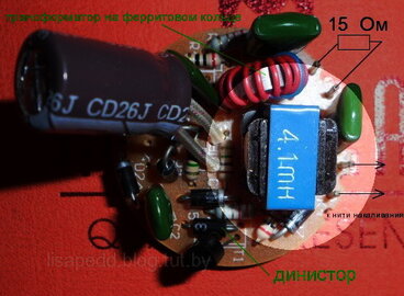

Гость metalcrash Опубликовано 1 Июня, 2011 в 08:43 Жалоба Поделиться Опубликовано 1 Июня, 2011 в 08:43 Подойдет ли дроссель из энергосберегающих ламп для использования в сетевом фильтре? Ссылка на комментарий Поделиться на другие сайты Поделиться
Гость klon_kz Опубликовано 1 Июня, 2011 в 21:31 Жалоба Поделиться Опубликовано 1 Июня, 2011 в 21:31 Выдержит ли провод предстоящую токовую нагрузку? Ссылка на комментарий Поделиться на другие сайты Поделиться
Гость metalcrash Опубликовано 2 Июня, 2011 в 03:47 Жалоба Поделиться Опубликовано 2 Июня, 2011 в 03:47 Вот как раз этот вопрос меня и волнует... Питать буду компьютер и активную акустику. Попробовать стоит или лучше не рисковать и найти более серьезный дроссель? Ссылка на комментарий Поделиться на другие сайты Поделиться
Гость pricolist Опубликовано 2 Июня, 2011 в 06:00 Жалоба Поделиться Опубликовано 2 Июня, 2011 в 06:00 Дроссель в энергосберегайках хилый по сечению магнитопровода и обмотки. Если нет ферритового кольца (хотя бы 20-30 мм в диаметре) можно намотать дроссель прямо сетевым 2-х жильным кабелем на магнитопроводе от импульсного трансформатора старого телевизора или компьютерного БП. Народ разбирает их на половинки прогрев в кипящей воде. После намотки половинки сердечника снова склеить. Ссылка на комментарий Поделиться на другие сайты Поделиться
Гость metalcrash Опубликовано 2 Июня, 2011 в 20:03 Жалоба Поделиться Опубликовано 2 Июня, 2011 в 20:03 Сделал фильтр по схеме - емкость 0,22>дроссель из видеомагнитофона>емкость 0,22, а эффекта ноль - треск в колонках остался. В том же видеомагнитофоне подсмотрел схему - дроссель>емкость 0,033>дроссель, но два дросселя не влезут в корпус переноски... Причина треска - горение контактов на столбе, ночью даже заметно свечение! Как с этим бороться? Главное телевизоры не трещат, а только приемники и колонки компа. Ссылка на комментарий Поделиться на другие сайты Поделиться
