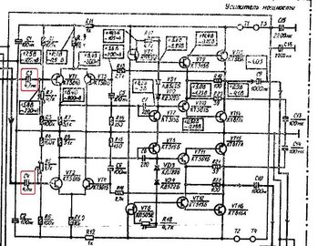

Думаю, нет таких МБМ 2,5 мкФ, а есть 0,25 мкФ, хотя мало ли что могли делать не по стандарту, малыми сериями и т. п.
Я так и не понял, заменил Игорь все электролиты (про блок питания забывать не надо), или только два ведь С5С6 не менее важны для звука.
прорвало низы и на их фоне середина стала менее слышна
Далее, звук у Игоря мог РЕЗКО изменить ся только в том случае, если замененные конденсаторы были неисправны, как и должно быть, о чем я уже неоднократно писал. Старые конденсаторы высохли, вот и прорвало.
При ИСПРАВНЫХ элементах, замена одного типа детали на другой подобный слышна, но не всем и надо прислушиваться, разница в нюансах.
