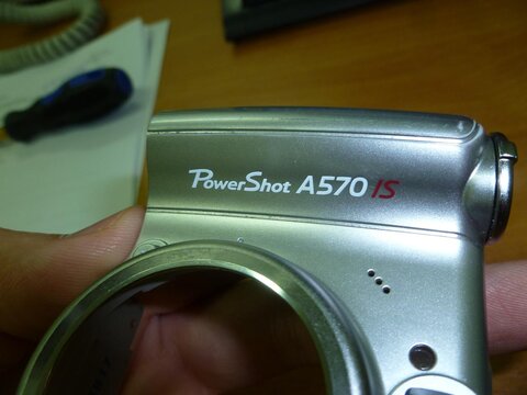

Гость bez_ Опубликовано 30 Декабря, 2010 в 07:53 Жалоба Поделиться Опубликовано 30 Декабря, 2010 в 07:53 (изменено) Canon 570 IS Проблема- "поменяйте батарейки" сразу после зярядки аккумуляторов. Купил новые, включается, но буквально на пару кадров. Далее можно заставить еще включится, но индикатор все равно мигает, и хватает не на долго. Нашел информацию, как "обнулить" контроллер заряда. При снятых аккумуляторах зажать кнопку питания на 30с . Некоторым помогло, мне нет. Проблема сия частая. Сергей, если Вам известны причины и методы устранения буду благодарен за помощь! Изменено 30 Декабря, 2010 в 07:54 пользователем bez_ Ссылка на комментарий Поделиться на другие сайты Поделиться
Гость miron Опубликовано 31 Декабря, 2010 в 09:08 Жалоба Поделиться Опубликовано 31 Декабря, 2010 в 09:08 Проблема- "поменяйте батарейки" сразу после зярядки аккумуляторов. Купил новые, включается, но буквально на пару кадров. Далее можно заставить еще включится, но индикатор все равно мигает, и хватает не на долго. Нашел информацию, как "обнулить" контроллер заряда. При снятых аккумуляторах зажать кнопку питания на 30с . Некоторым помогло, мне нет. Проблема сия частая. Сергей, если Вам известны причины и методы устранения буду благодарен за помощь! На счет обнуления - чистейшей воды чушь. Рекомендую просто почистить контакты(ластиком например), а так же убедиться в том что ваши аккумуляторы ОБА одинаково заряжены/имеют одну емкость. самый простой способ полностью заряженные аккумуляторы проверьте тестером на разрядный ток, выставляете режим измерения тока, предел несколько ампер и кратковременно замеряете, если ток обоих аккумуляторов будет значительно отличаться друг от друга - замените аккумуляторы. С наступающим!!! Ссылка на комментарий Поделиться на другие сайты Поделиться
Гость rumpelstiltskin Опубликовано 31 Декабря, 2010 в 09:47 Жалоба Поделиться Опубликовано 31 Декабря, 2010 в 09:47 На всякий рекомендую посмотреть заряжает ли вообще ваш зарядник. Может не там ищете. Ссылка на комментарий Поделиться на другие сайты Поделиться

Гость bez_ Опубликовано 3 Января, 2011 в 11:13 Жалоба Поделиться Опубликовано 3 Января, 2011 в 11:13 (изменено) Проблема- "поменяйте батарейки" сразу после зярядки аккумуляторов. Купил новые, включается, но буквально на пару кадров. Далее можно заставить еще включится, но индикатор все равно мигает, и хватает не на долго. Нашел информацию, как "обнулить" контроллер заряда. При снятых аккумуляторах зажать кнопку питания на 30с . Некоторым помогло, мне нет. Проблема сия частая. Сергей, если Вам известны причины и методы устранения буду благодарен за помощь! На счет обнуления - чистейшей воды чушь. Рекомендую просто почистить контакты(ластиком например), а так же убедиться в том что ваши аккумуляторы ОБА одинаково заряжены/имеют одну емкость. самый простой способ полностью заряженные аккумуляторы проверьте тестером на разрядный ток, выставляете режим измерения тока, предел несколько ампер и кратковременно замеряете, если ток обоих аккумуляторов будет значительно отличаться друг от друга - замените аккумуляторы. С наступающим!!! Измерил новые аккумуляторы, ток кратковременного КЗ 11А, ток старых 3А. Изменено 17 Января, 2011 в 06:37 пользователем bez_ Ссылка на комментарий Поделиться на другие сайты Поделиться
