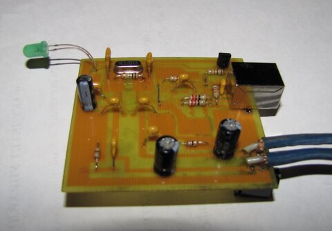

Гость orel253 Опубликовано 18 Февраля, 2010 в 00:50 Жалоба Поделиться Опубликовано 18 Февраля, 2010 в 00:50 Вот и мои пять копеек. почемуто не захотел петь с цепочкой светодиода..........поэтому принял жесткие меры........видно на фото.Но это временно. А так в целом доволен........а сколько радости было когда запел...заработал..... :smile: Ссылка на комментарий Поделиться на другие сайты Поделиться
pm Опубликовано 18 Февраля, 2010 в 07:52 Жалоба Поделиться Опубликовано 18 Февраля, 2010 в 07:52 (изменено) orel253 сказал: почемуто не захотел петь с цепочкой светодиода светодиод что должен был индицировать? Изменено 18 Февраля, 2010 в 07:53 пользователем pm Ссылка на комментарий Поделиться на другие сайты Поделиться

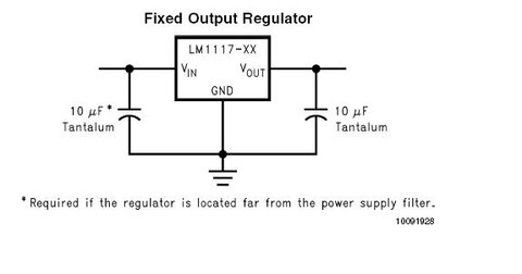

Гость zheka71 Опубликовано 18 Февраля, 2010 в 08:23 Жалоба Поделиться Опубликовано 18 Февраля, 2010 в 08:23 Я тут запутался не много, помогите. На схеме есть третий кондёр на 100μF он соединяется с выходом IC1 и землёй. Смотрю, а на плате для него места нет. Да и на фото его найти не могу Ссылка на комментарий Поделиться на другие сайты Поделиться
Гость puntus Опубликовано 18 Февраля, 2010 в 09:22 Жалоба Поделиться Опубликовано 18 Февраля, 2010 в 09:22 Этот конденсатор необходим для стаибльной работы lm1117. Практически для любого стаба нужно, чтобы кондер стоял по входу и по выходу. Вот по даташиту: Ссылка на комментарий Поделиться на другие сайты Поделиться
Гость neyalm Опубликовано 18 Февраля, 2010 в 11:36 Жалоба Поделиться Опубликовано 18 Февраля, 2010 в 11:36 Цитата светодиод что должен был индицировать? Светодиод включается,когда на выходе spdif появляется логическая 1,как то так. Ссылка на комментарий Поделиться на другие сайты Поделиться
Гость zheka71 Опубликовано 18 Февраля, 2010 в 12:20 Жалоба Поделиться Опубликовано 18 Февраля, 2010 в 12:20 puntus сказал: Этот конденсатор необходим для стаибльной работы lm1117. Практически для любого стаба нужно, чтобы кондер стоял по входу и по выходу.Вот по даташиту: Ставить то его нужно? Или можно без него обойтись? Ссылка на комментарий Поделиться на другие сайты Поделиться
Гость puntus Опубликовано 18 Февраля, 2010 в 12:26 Жалоба Поделиться Опубликовано 18 Февраля, 2010 в 12:26 zheka71 конденсатор желательно ставить, но как практика показывает - работает и без оного (особенно часто такое видоно в дешевых китайских БП). А по поводу светодиода Михаил правильно сказал: как только микросхема завелась, на spdif подается ЛОГ1, транзистор открывается и о чудо - загорается светодиод. Ссылка на комментарий Поделиться на другие сайты Поделиться
pm Опубликовано 18 Февраля, 2010 в 12:29 Жалоба Поделиться Опубликовано 18 Февраля, 2010 в 12:29 neyalm сказал: Светодиод включается,когда на выходе spdif появляется логическая 1,как то так. выход S/PDIF лучше использовать по его прямому назначению. а логику индикации suspend изменить на инверсную и получить подобие индикации режима play. предполагаю, что такая индикация полезнее Ссылка на комментарий Поделиться на другие сайты Поделиться
Гость puntus Опубликовано 18 Февраля, 2010 в 13:15 Жалоба Поделиться Опубликовано 18 Февраля, 2010 в 13:15 pm сказал: выход S/PDIF лучше использовать по его прямому назначению. а логику индикации suspend изменить на инверсную и получить подобие индикации режима play. предполагаю, что такая индикация полезнее это кому как удобнее. Если пременить оба варианта одновременно, то вообще интересно получится - и режим "общей" индикации и режим play Ссылка на комментарий Поделиться на другие сайты Поделиться
