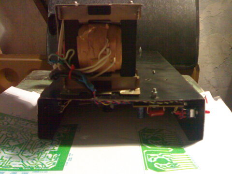

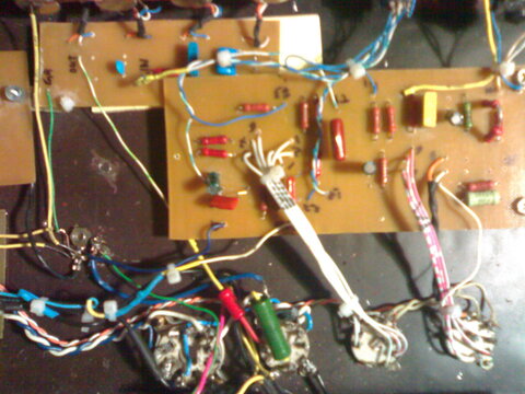

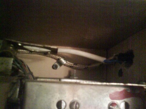

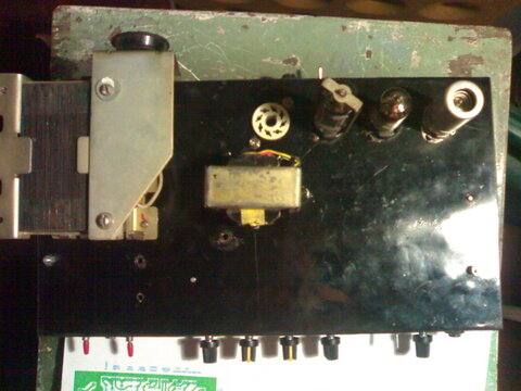

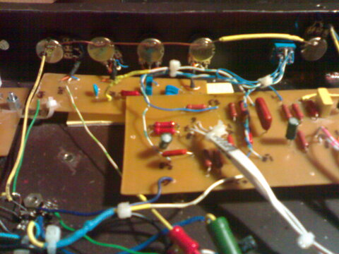

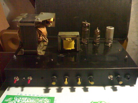

Гость vadim2k8 Опубликовано 30 Сентября, 2009 в 19:26 Жалоба Поделиться Опубликовано 30 Сентября, 2009 в 19:26 (изменено) Печатку рабочую выкладываю, только надо со схемой сверять по поводу подключения тумблера на каналы. Завтра на работе подпишу, и выложу обновленную. Так же, если не затерялась, то выложу и печатку блока питания моего. Там впринципе надо будет только свои номиналы резисторов подобрать. Фото тоже завтра утром, так как домашний комп отказывается наотрез телефон нормально видеть. valve.rarПолучение информации... ок! ждём. Изменено 30 Сентября, 2009 в 19:32 пользователем vadim2k8 Ссылка на комментарий Поделиться на другие сайты Поделиться
Гость vadim2k8 Опубликовано 1 Октября, 2009 в 06:38 Жалоба Поделиться Опубликовано 1 Октября, 2009 в 06:38 Вот, выкладываю, как и обещал. В архиве плата преампа и тембрблока(на 2 странице), оконечник собирается навесом на ламповой панели(3 детали), так же вкинул туда плату блока питания(по сути универсальный, только номиналы менять, на 3 точки питания по типу: выходник, анод оконечника, анод преампа) Valve_pod.zipПолучение информации... Так же устроил вчера маленькую фотосессию: Вид на морду =) Верх Попа =) возле гнезда джека тумблер на импеданс 4/8 Ом Вот так оно сбоку Кишки БП и выпрямитель накала Преамп+тембрблок+оконечник Заземление потов В итоге пока так пользую Подключал вчера к усилку педальку МеталЗон, я и не ожидал, что с ней можно ТАКОЕ вытворять... Раньше, в транзисторный комбик столько песка было, что жуть. Сюда подключил - песня =) Теперь на очереди ламповый преамп(пока в раздумьях какой, главное - небольшой и злой =)) ) а потом на двухтакт замахнусь =) Ссылка на комментарий Поделиться на другие сайты Поделиться

Гость vadim2k8 Опубликовано 1 Октября, 2009 в 08:22 Жалоба Поделиться Опубликовано 1 Октября, 2009 в 08:22 (изменено) bakinbard сказал: Вадим, спасибо за файлы и фотки! Да незачто =) Цитата Симпатичная штуковина получилась, аккуратно все. smile.gif Снаружи и самому нравится =) , а вот внутри не очень, как провода уложены... Правда трогать их не буду, так как на качество звучания уже не влияет. Тем более после окончательной отделки, внутренностей видно не будет... Изменено 1 Октября, 2009 в 08:35 пользователем vadim2k8 Ссылка на комментарий Поделиться на другие сайты Поделиться
Гость mastersound Опубликовано 1 Октября, 2009 в 09:29 Жалоба Поделиться Опубликовано 1 Октября, 2009 в 09:29 to bakinbard - коробочка то что надо! можно в ней собирать. to vadim2k8 - хорошо получилось! силовой трансик надобы накрыть, металическим кожухом, или всю конструкцию в единый корпус ( Голову). Ссылка на комментарий Поделиться на другие сайты Поделиться
