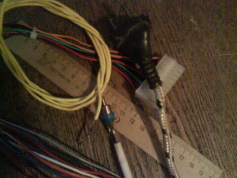

Гость bakinbard Опубликовано 28 Сентября, 2009 в 19:36 Жалоба Поделиться Опубликовано 28 Сентября, 2009 в 19:36 Не, от компового не сетевой провод, а этот пучок тонких проводов, пойдет? Диоды на 2А. Ладно, протяну назад этим неизвестным... Сетевой похоже от утюга, солидный такой советский провод... :smile: Внутри неизвестный тот пущу, а тонкий на накал и выпрямитель. Сбило с толку то, что в самом БП 300В с лишним по тонюсеньким проводкам к разъему идут... Сделаю по-человечьи! :smile: На нем 300В написано... Вот, что есть: Все белым сделать (крупный план)? Ссылка на комментарий Поделиться на другие сайты Поделиться
Гость mastersound Опубликовано 28 Сентября, 2009 в 19:40 Жалоба Поделиться Опубликовано 28 Сентября, 2009 в 19:40 так бы сразу! 1. сетевой отлично! 2. от компа жгут пойдёт, тоже хорошо. там сечение нормальное ставь смело! Ссылка на комментарий Поделиться на другие сайты Поделиться
