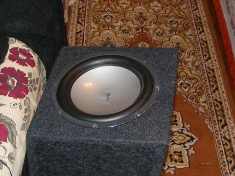

ivan_by Опубликовано 23 Января, 2011 в 10:10 Жалоба Поделиться Опубликовано 23 Января, 2011 в 10:10 Добрый день всем! , соберал себе саб и могу раскозать про некоторые ньансы: 1 использовалдинамики Alphard(так как по соотношению цена-качестро очень хорошие.) 2. есть разновидности их - для закрытых корпусов и для открытых 3. купил в начале LW120A4 - 12 дюймов и соответственно 4 ома, усилитель использовался на 2-х 7294 ТДА мостовое включение ,и я был не в восторге от динамика, так как у него относительно мягкий подвес и в следствии чего он ОООчень счёлкает при включении, но избавиться от этого помогла функция MUTE, и всёравно когда я довал большую мощность то динамик раскачивался так что появлялся звук биения котушки о заднюю стенку где магнит стаит, и бас мягкий от него, но так как покупал с условием что если не понравится то смогу поменять на что то более подходящее, так и зделал поменял данный динамик на SW1203Z, он был более упругий при чём чтоб надовить на дифузор надо изрядно надовить, но бас он издоват так приятно и хорошо что на нём и остановился. 4 расчёт корпуса производился в в 2-х програмах -1 JBL-spekershop и WIN-SD, заявленый минимальный обьём был 20 литров простив ЛВ у которого 37 литров 5. расчитал корпус и готов был выпилить, и тут мне сказали професиональные люди что sw лучше всего себя чуствует в 35-37 литрах и на соревнованиях городских данный динамик выдувал 147дб 6 всё корпус готов и обклеен и играет довольно хорошо но воявляеться загвоздка в том что на большой громкости он подтрескивает - впечатление сложилось что 7294 не может резко рвануть дин с места , и переделал усилитель на STK4048II она имеет напряжение до 70 вольт в плече(я её подключал по ±56) , проблемы с подтрескиванием решилась на ура!,и теперь Очень доволен, PS: при расчёте корпуса учитывайте в программах -заполнение корпуса звукопоглощающими материаломи Ссылка на комментарий Поделиться на другие сайты Поделиться
